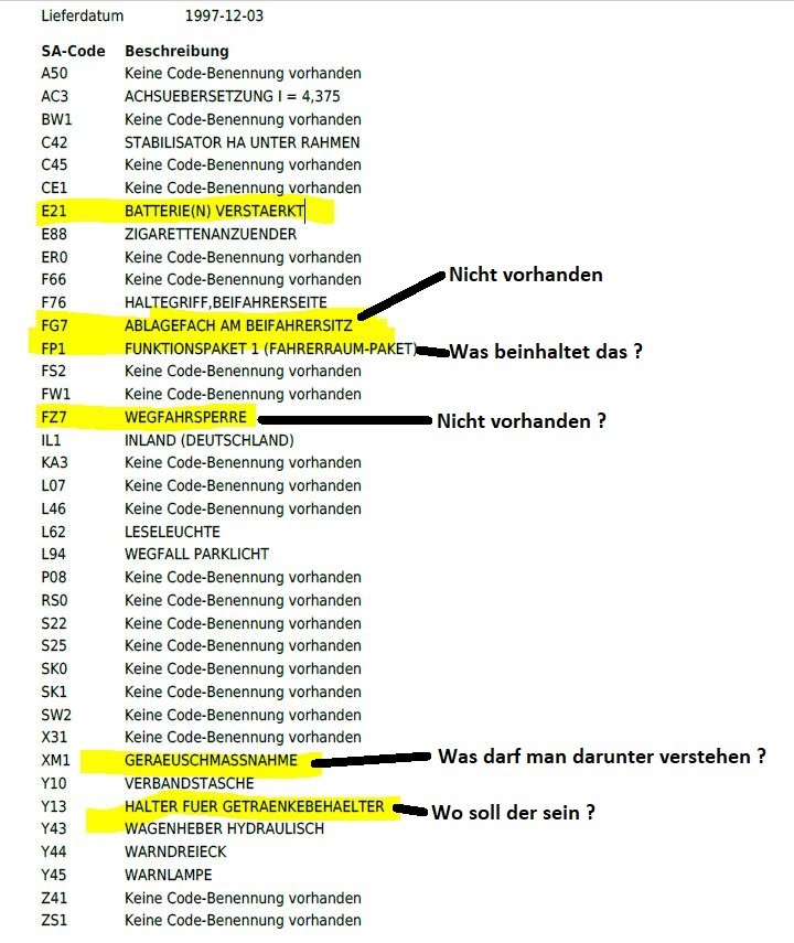

da an andere Stelle im Forum der Link zu lastvin.com gepostet wurde, habe ich meinen spasseshalber mal eingegeben.
Leider keine Infos zu irgendeiner Werkstatthistorie, nur Angaben zum Fahrzeug. Und da tun sich gleich paar Fragen auf. :P
Vielleicht kann ja jemand Licht ins Dunke bringen ?

Nach diesem Spaß kannst Du doch selbst gurgeln :!: :roll:
FG7 ist das Fach links an der Beifahrersitzkonsole
Y13 ist das Stück Fallrohr von hinten ander Fahrersitzkonsole
XM1 ist die Dämmmatte an der Spritzwand und/oder Motorhaube
FP1 ist eine Sammlung z.B. Aschenbecher + Sitzverstellung + + +

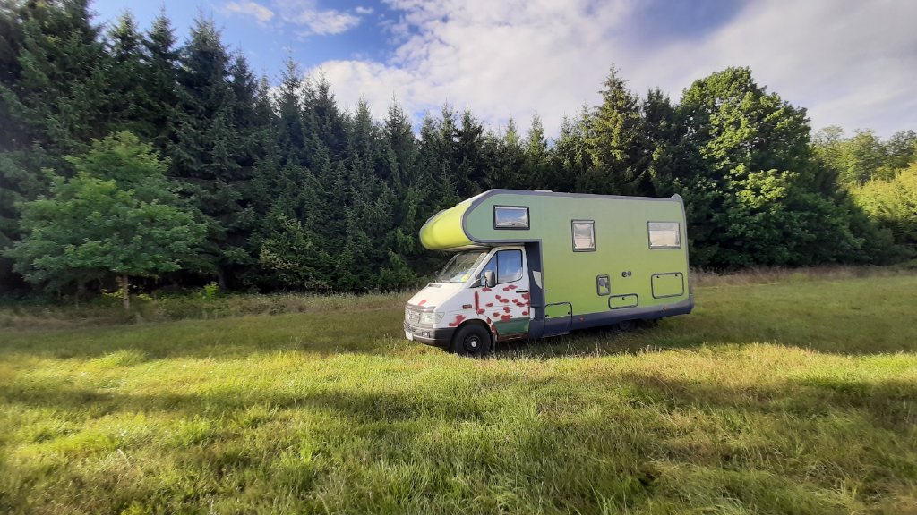

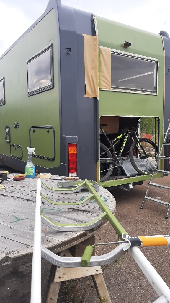

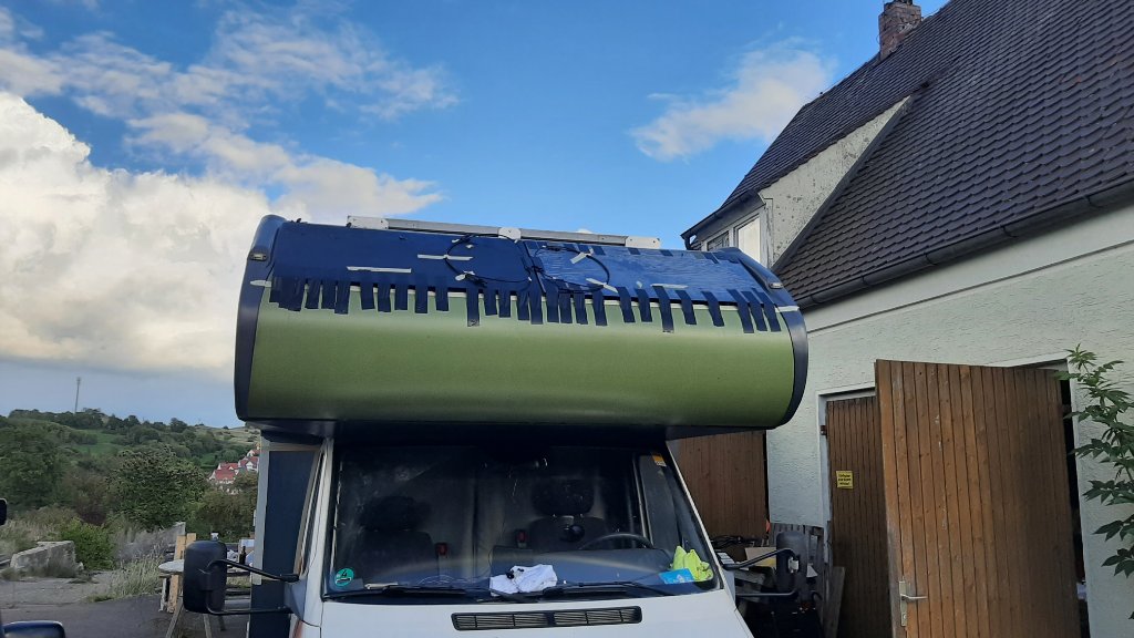

Ja mich gibts noch, auch der Mondial lebt noch. Bekommt langsam etwas Farbe und das Solar, 1030whp, sind entlich montiert. Insgesamt sieben Module, drei verschiedene Typen und daher drei Laderegler. Victron MPPT natürlich.
Fahrerhaus wird grau, vielleicht schaffe ich es dieses Jahr noch.
