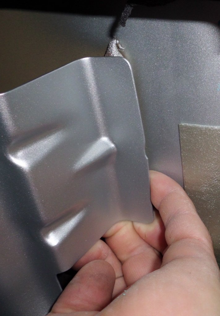

Und mit Spaltmaßen meine ich sowas hier:
Da sollten vielleicht 5mm (geschätzt) sein. Zum Teil hält bei mir der Kleber dazwischen gar nicht und ist schon herausgefallen (direkt bei Auslieferung), zum Teil ist der Abstand zwischen Außenblech und Holm so groß, dass ich da problemlos die Finger zwischenstecken kann und zum Teil wurde da bei mir schon mit weißem Klebezeug nachgearbeitet - das Original ist ja überlackiert, auf dem Bild z.b. an dem oberen Zipfel der da rausguckt zu erkennen. Die Nacharbeitung ist weiss und nicht überlackiert. Also wusste man doch, dass da Unfug getrieben wurde und hat schon nachgebessert - was immerhin bedeutet, dass es noch so eine Art Qualitätskontrolle gibt...wobei das auch beim Freundlichen passiert sein kann, weil die ja die abschließende Durchsicht machen.

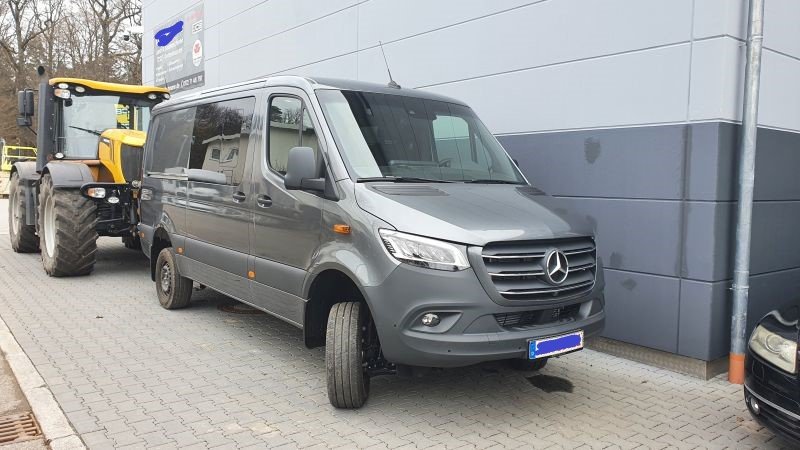

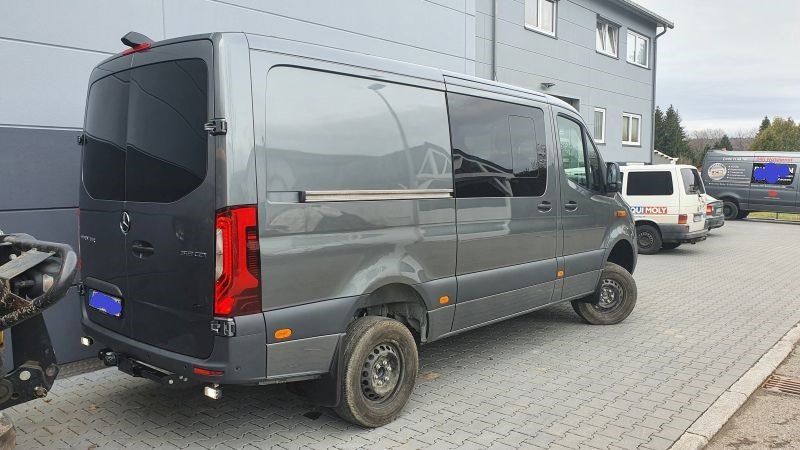

Hi zusammen,
mein Freund hat heute seinen neune Sprinter abgeholt. (Nein, nicht den den ich umbauen soll!)
Die Räder sind von einem anderen Sprinter, da er die Originalfelgen auf 245/75 R 16 umrüstet.
Das Fahrzeug ist ein 319-er Allrad mit allerlei Schnickschnack. Er will ihn primär um mit seinen Jungs Motocrossmaschinen zu transportieren. Hochdach hat er mit Absicht nicht, da sonst die Gefahr besteht, dass das Fahrzeug zu oft von seinen Mechanikern benutzt wird, um im Feld Landmaschinen zu reparieren.

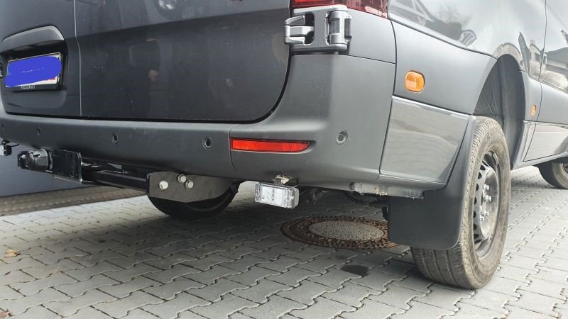

Aber nun kommt's: :shock:
Nach neuesten Richtlinien dürfen die Allradsprinter die Rückfahrscheinwerfer nicht mehr in der Kombileuchte haben da sie dort zu hoch sind.
Also kommen diese unter die hintere Stoßstangenecke. Auf Nachfrage wie das denn aussieht hat er vom Verkäufer nur einen Screenshot aus den ARL bekommen mit einer Zeichnung. Was so gut wie gar nix aussagt! #
Hier die Auflösung:
Billigste LED-Chinaware, und noch nicht mal schön anzusehen! Ich weiß wirklich nicht, was sich die Verantwortlichen in der Entwicklung dabei denken! Nun sind bei einem 80.000 € Fahrzeug nicht nur absolut hässliche Blnkerwarzen auf den Kotflügeln, die bereits 1965 am 608 verbaut wurden, sondern auch noch einfach lieblos drangespaxte billig Chinaböller-Rückfahrleuchten!
Mir fehlen echt die Worte!

Gelöschter User hat geschrieben: 12 Mär 2021 21:56
Der Sprinter 1 hat als Werksallrad auch den Rückfahrscheinwerfer nicht in den Kombileuchten sondern wie die Nebelschlussleuchte in dem Stoßfänger.
Allerdings wurde dort Hella Teile verbaut. Entweder sind die Richtlinien wieder neu oder wurden zeitweise nur vergessen.

Liegt wohl eher daran, dass die Rückfahrscheinwerfer beim VS 30 nochmal höher im Lampenträger angeordnet sind als beim NCV3 und mit Allrad plus evtl. verstärkter Feder oder hohen Klötzen hinten die Maximalhöhe von 1200mm über Grund der leuchtenden Fläche nach "StVZO §52a Rückfahrscheinwerfer" oder ECE-R48 § 6.4.4.2 überschritten wird.
