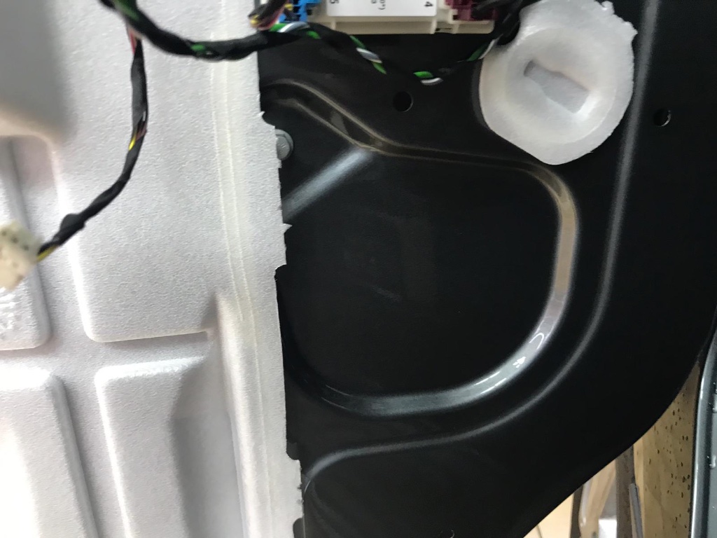

In den Türen muss das Blech hinter den Serienlautsprechern ausgeschnitten werden, dort lassen sich sonst keine vernünftigen Mitteltöner einsetzen...

Hallo solid, wo sitzen dann die neuen HT und MT, vielleicht bin ich nur blind und habe es auf den Fotos nicht gesehen?

Die Hochtöner sitzen da, wo die alten waren und die Mitteltöner siehst auf den Bildern...waldfurcht hat geschrieben: 31 Okt 2019 18:18Hallo solid, wo sitzen dann die neuen HT und MT, vielleicht bin ich nur blind und habe es auf den Fotos nicht gesehen?

Mit Lautsprechern und einer Endstufe von JehnertLuchs hat geschrieben: 31 Okt 2019 18:24 Jehnert bietet ein komplettes Soundsystem, inkl. Subwoofer und Verstärker, für den 907 an.
Zusätzliche Ausschnitte im Türblech sind dabei nicht notwendig. Kostet natürlich sein Geld.
Da scheinen Namhafte Hersteller wie Gladen bzw Masconi Idioten zu sein- Jahrzehnte lange Erfahrung in Carhifi rechtfertigt seinen Preis.
Der Ausschnitt ist sehr wohl notwendig, wenn man einen vernünftigen Lautsprecher einsetzen möchte-
Der Serienlautsprecher nimmt in der Tiefe keinen Platz ein.
Wenn Jehnert einen Lautsprecher ohne Ausschnitt einsetzt, kann das nix sein!.

Hallo solid, heißt das, daß Du nicht zufrieden bist mit Deinem Umbau? Der Einbau der Tieftöner in den Türen schaut ja sehr ordentlich aus, und ich werde mich bei meinem Umbau daran orientieren. Nach meinem Gefühl ist das Hauptproblem beim Seriensound, dass alles aus der Mitte vorne von dem einzelnen Mitteltöner zu kommen scheint. Ich bin mir bei meinem Sprinter gar nicht sicher, ob die Hochtöner überhaupt angeschlossen sind (beim Abdecken der HT maximal minimale Sound Veränderung). Deshalb habe ich vor, dass mir der Junior Gehäuse ähnlich wie diese Jehnert Lösung ausdruckt und ich dann dort HT und MT einbaue. An die DSP Trennstelle E3D soll dann ein DSP Verstärker dran mit vielen Kanälen und HT/MT/TT wird dann aktiv betrieben. Das spart mir das Experimentieren mit den Weichenbauteilen.solid hat geschrieben: 31 Okt 2019 21:17 Frage...

Vow, die Bilder zeigen ja einen enormen Einsatz. Mal schauen, wie sich der Neue im Januar anhört, ansonsten werde ich da, wieder, 2keur für Sound drin versenken, wie schon beim Alten.

Habe nach einer Phase des inneren Wiederstreits - ob es das Geld Wert ist - das Jehnert 3 Wege System (ohne Subwoofer) bestellt und heute in unserem Hymer GCS eingebaut. Einbauzeit zu zweit ca 2,5 Stunden. Hat alles Plug&Play gepasst und ist gut durchdacht. Die Qualität der gelieferten Bauteile ist überzeugend (bin nicht verwandt oder verschwägert). Habe zusätzlich die Türverkleidungen mit Schwerlastfolie und Dämmung nachgebessert.
Die Klangverbesserung ist immens und mit dem Original nicht zu vergleichen. Wir freuen uns über guten Sound.
Wer die ausgebauten MB Lautsprecher anschließend in Händen hält, wundert sich nicht mehr, dass aus denen nix vernünftiges raus-tönen kann.
