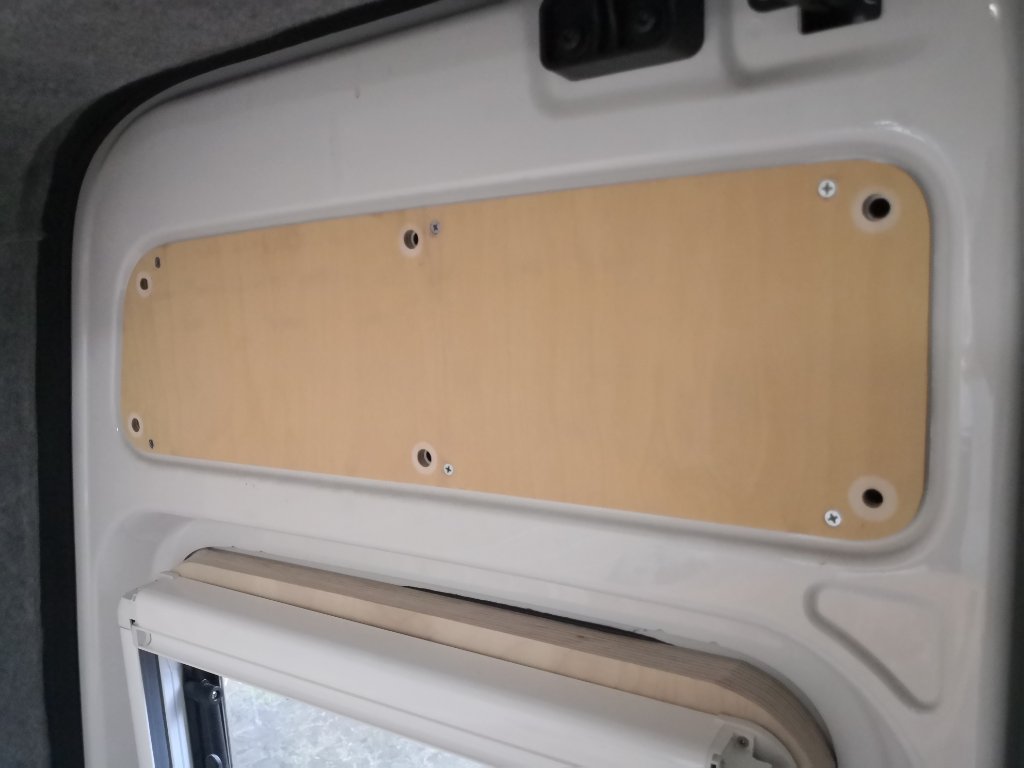

Ich habe die originalen Holzverkleidungen verwendet.wlfnkls hat geschrieben: 06 Jan 2021 10:18Danke für deine Antwortsebbll hat geschrieben: 06 Jan 2021 02:41 Danke schön.![]()
Schablonen habe ich gar keine gemacht.
Ich habe den Filz grob zugeschnitten und dann am Auto mit Nadeln abgesteckt bzw. mit Stoffkreide die Kontur angezeichnet.
Aber wenn du von etwas bestimmten Fotos möchtest kann ich welche machen.
Ich meinte mit Schablonen die Teile, mit denen du diese schöne Schattenfuge hinbekommen hast.
Und wie du diese gefilzten Teile dann montiert hast.
Ich glaube nicht, dass du einfach mit Blechschrauben gearbeitet hast, oder?![]()

Wie hast du denn die Panels mit Filz dann aufgebracht? Schrauben sehe ich keine..schlechte Auflösung?
