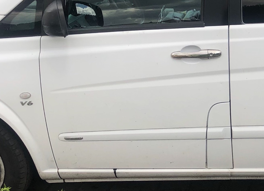

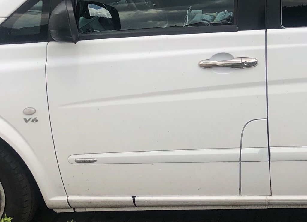

Das mit dem Alubutyl unter den Türverkleidungen hatte ich bei nem Vito auch gemacht - hat sich im Nachhinein als keine gute Idee herausgestellt.
Das Zeug altert und „verflüssigt“ sich. Die schwarze Pampe ist nach einigen Jahren (frag jetzt nicht nach wieviel genau) unten aus den Türverkleidungen getropft. Bei warmen Wetter extrem, aber auch sonst stetig. Ist ne sch... Sauerei diesen klebrigen Pamp ständig von den Einstiegen zu entfernen.
Habe den Rest von damals auf der Rolle im original Karton in der dunklen und kühlen Garage gelagert - das Zeug schmiert/tropft auch...
