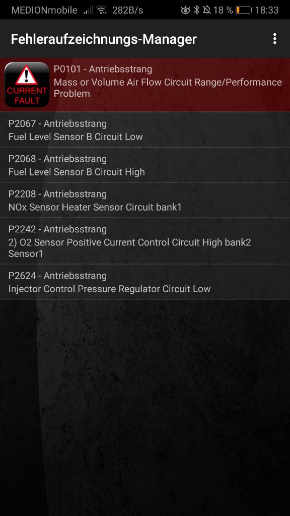

Einen Screenshot vom Fehlerbericht (Torque) habe ich natürlich auch angehängt. Seh ich das richtig, dass die anderen aufgelisteten Fehler im Zusammenhang mit dem Fehler P0101 stehen, sie wirken so untergeordnet und wurden mir auf einem anderen (gunstigen und älterem) Gerät gar nicht angezeit? Habt ihr Erfahrungen, wie zielfühend die Betrachtung der aufgelisteten Fehler sind?

Ich würde den Turbo mal prüfen und den Drucksensor nach dem Ölabscheider säubern, der sieht ziemlich verölt aus und dann ggf die Drosselklappe mal säubern...
Ich hoffe das hört sich einigermaßen vernünftig an
Aber sag mal welche Teile des Unterdruck Systems sollte ich denn prüfen?
906, OM 646.985
Re: P0101 Luftmassenmesser - Fahrzeug in Notbetrieb
Na ich hab mir meinen Motor Om646.985 80kw nochmal angeschaut. Mit Unterdruck läuft da nur der Bremskraftverstärker. Der Turbo wird auch elektronisch angesteuert...
Mit der Hoffnung, dass ich hier nicht gleich wieder ausgebuht werde eine Weitere Frage:
Gibt es einen Weg den Turbo anhand der Livedaten zu prüfen auch wenn das Fahrzeug im Notbetrieb ist?
Ich freu mich über konstruktive Kritik
906, OM 646.985
