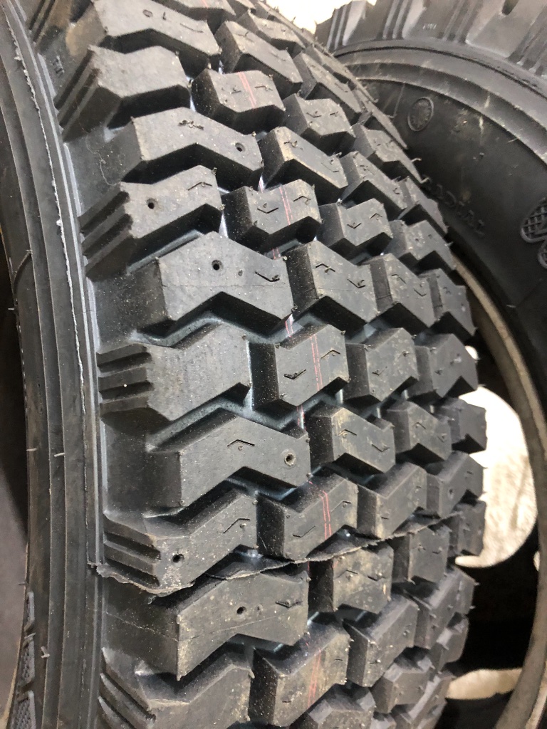

Hast ein paar Bilder zur Hand?
Das sind dann aber nicht mehr die originalen Einkaufswagen-Räder!? Glaube nicht dass es in 195/70R15 Geländereifen gibt. 😂

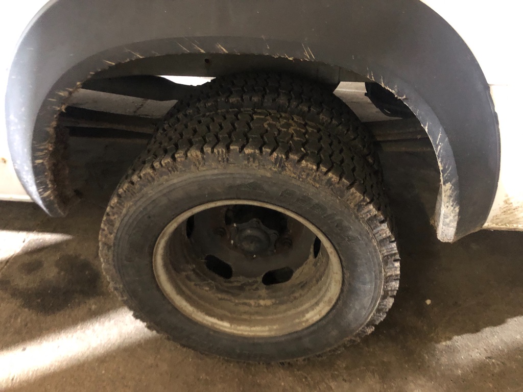

Abseits der Straßen bin ich ja mit meinen zwillingsbereiften Fedima Extreme sehr zufrieden nur eben auf der Straße ab Tempo 80 machen die leider gar keinen Spaß mehr...
Doch gibt es, von Fedima ;)

Die sehen na noch human aus. Wenigstens haben sie keine Profilierung an den Flanken. Das ist ja die letzten Jahre so hip geworden bei den Youtubern -- gerade auch mit 4x2 😀.

joethesprinter hat geschrieben: 16 Jan 2021 12:36 Die sehen na noch human aus. Wenigstens haben sie keine Profilierung an den Flanken. Das ist ja die letzten Jahre so hip geworden bei den Youtubern -- gerade auch mit 4x2 😀.
Ja aber der Unterschied im Gelände ist drastisch, hatte davor einen Amarok und ich habe keine Bedenken das ich mit den Reifen und denn Hinterradantrieb nicht weiter komme als mit dem Amarok.
Allerdings sind die Reifen auf der Straße eigentlich nicht fahrbar da sie sehr schwammig sind, deshalb komme die nur drauf wenn ich mit meinem 3T Anhänger in die Wiese muss...
