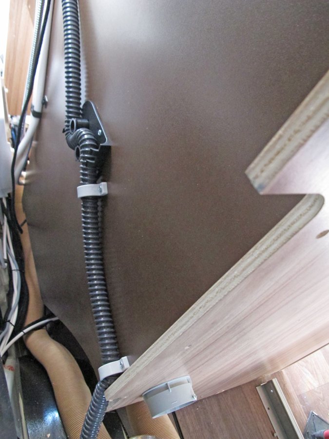

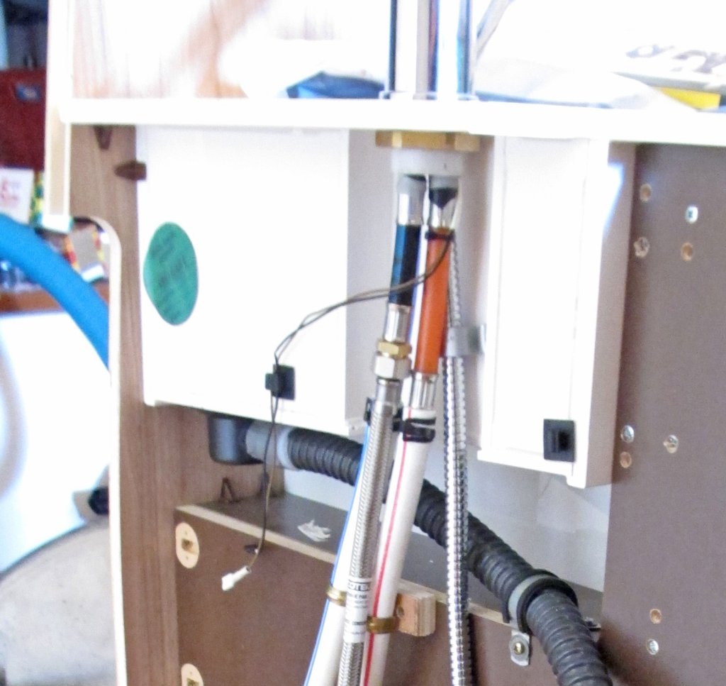

So sieht den Hymer GCS Klappwaschbecken an die hintere Seite aus.
Leidfer habe ich keinen bessere Photos.

Ihr seid klasse, danke.
Auf Bagus Fotos sieht man ja schon recht gut, wie das Ding verdrahtet ist.

Der Geruchverschluss ist der S- förmige Knick im Ablaufschlauch, der durch das Kunststoffformteil gefädelt ist. Da kommt kein Extra- Geruchverschluss in die Leitung oder den Siphon. Ist Standard so bei vielen Herstellern und auch fix zu säubern, wenn wirklich mal etwas darin hängen bleibt. Druckluft und ein Schweißdraht reichen dafürSchmitti hat geschrieben: 12 Jan 2021 20:28
Einen Geruchsverschuss gibt es auch, allerdings braucht man dann schmale Hände um bei teilgeklapptem Becken den Stöpsel zu erreichen.

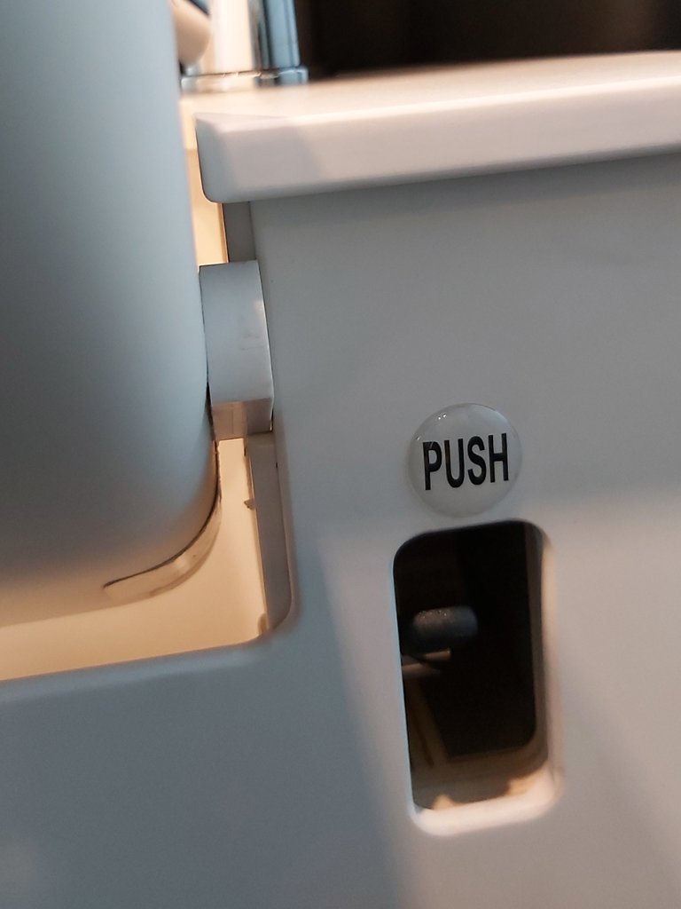

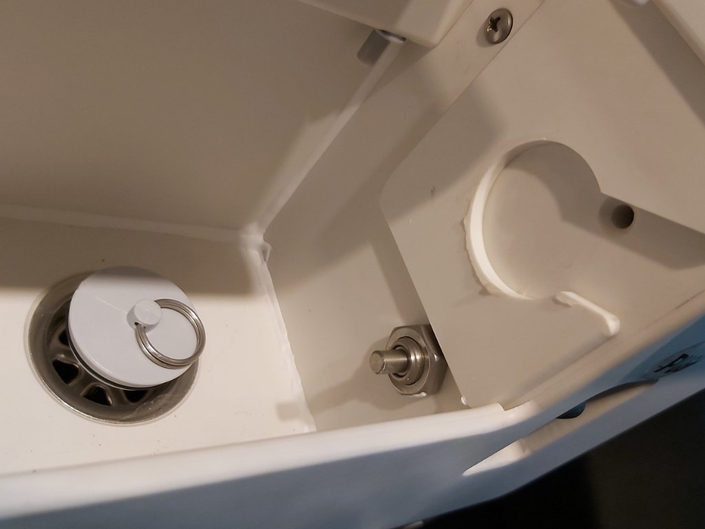

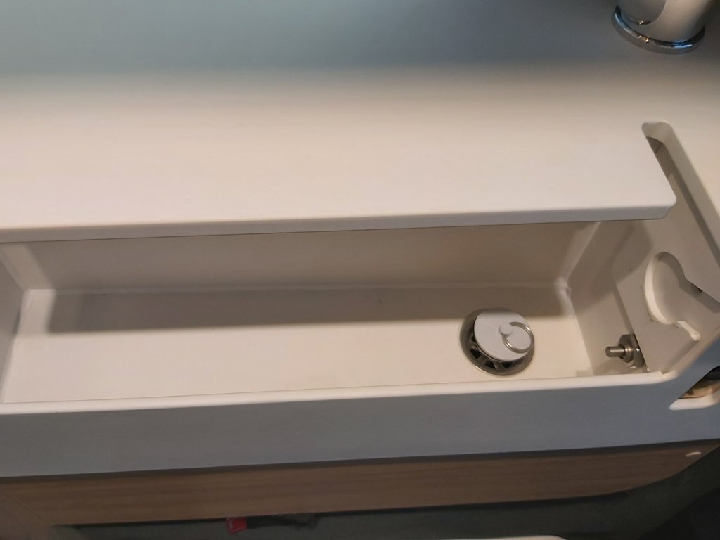

Bild 1 zum Thema 45-Grad: So schaut es dann aus, wenn das Becken draussen ist: Und dann einen Blick in die Rinne & auf den Stöpsel

Suuuuper, vielen Dank, das sieht ja entspannter aus, als vermutet.
