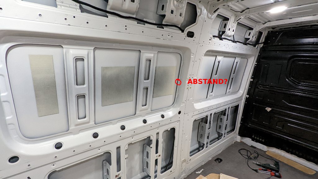

Ich hänge mich hier einfach mal ran, da ich nicht extra ein neuen Thread aufmachen möchte.
Ich habe Fragen zum geeigneten Kantenschutz beim Fenstereinbau (vollflächige Fenster, ähnlich der originalen VW-Modelle), weil ich hierzu widersprüchliche Informationen finde. Soweit ich mich informiert habe, ist es wichtig, dass der Abstand zwischen Karosserie (Blech) und Scheibe beim Andrücken der Scheibe an Erstere gleichmäßig ist. Das kann man entweder durch Abstandshalter oder durch einen geeigneten Kantenschutz gewährleisten, wobei der Kantenschutz dann vorher auf die Blechkanten des Fensterausschnitts aufgesetzt wird, bevor man das Fenster einklebt.
Nun bin ich am grübeln, welcher Kantenschutz denn nun der Richtige ist. Beim Carbest-Schiebefenster https://www.campingwagner.de/product_in ... -2018.html ist im Einbauvideo ein einfacher Kantenschutz zu sehen, welcher über die Blechkante gestülpt wird. Wobei das Video wohl eher generisch ist und unabhängig vom Fahrzeugtyp illustrieren soll, wie der Einbau von statten geht. Es ist also nicht spezifisch auf den Crafter bezogen, der durch die doppelte Blechkonstruktion bzw. den Abstand dazwischen etwas aus der Reihe zu tanzen scheint. In der Einbauanleitung wurde die Artikelnummer von diesem Kantenschutz hier https://www.reimo.com/camping-shop/wohn ... easyfit-t5 genannt, der ist im Moment zwar nicht lieferbar, aber dieser hier https://sattlershop.com/21/K31-Kantensc ... -Kl-1-4-mm sollte denke ich baugleich sein.
Bei deinvan wird hingegen ein ganz anderer Kantenschutz für Crafter empfohlen https://deinvan.de/zubehoer/15/gd1-gumm ... heibe?c=16. Dieser soll über beide Bleche (inneres und äußeres) gestülpt werden. Das finde ich sinniger und auch etwas schöner, wenn die Kante des inneren Blechs nicht nochmal um den Kantenschutz sichtbar herumläuft. Allerdings heißt das, dass die Fahrzeughaut relativ nah an dem Verstärkungsblech entlang ausgeschnitten werden muss. Beide Blechkanten sollten relativ parallel sein. In der Einbaueinleitung von Carbest heißt es wiederum, dass man von der inneren Blechkante 10mm weg bleiben soll, wenn man den Ausschnitt sägt.
Habt ihr Empfehlungen für mich? Auch wäre ich dankbar, wenn mir mal jemand die Maße (mit Tiefenmesser bzw. Messchieber nachmessen) nennen könnte, wie breit inneres und äußeres Blech voneinander entfernt sind (Siehe Bild Anhang). Inkl. Blechstärke. Also die Dicke die ein Kantenschutz haben müsste, um beide Blechkanten einzufassen. Ich bin nämlich noch unschlüssig, ob ich, falls ich diese Variante des Kantenschutzes wähle die von Deinvan oder vom Sattlershop holen sollte. Letzterer hat ne recht große Auswahl zu guten Konditionen. Ich habe meinen Crafter leider gerade nicht zur Hand.
