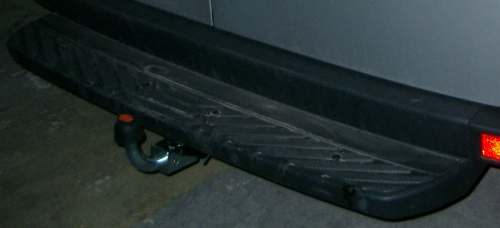

Bei beidseitigem Trittbrett an der Kupplung oder der Plastik Trittstufe hinten ist das Fahrzeug immer über 6m und muss Seitenmarkierungsleuchten haben,
bei einseitigem Tritt oder nur Agrarhaken nicht.
Das gilt meines Wissens nach aber auch nur bei LKW Zulassung, bei PKW zählt meine ich der Haken immer mit und wird deshalb ab Werk auch immer mit Markierungsleuchten ausgeliefert.

Re: Anhängevorrichtung abnehmbar
Mein Sprinter hat Werksseitig diese Trittstufe und ist 5,926 M lang..
Aber vermutlich keinen Haken ab Werk, oder?
- Beiträge: 3289
genau, denn habe ich nach gerüstet .... macht aber kaum was aus ...da die Trittstufe eingeschnitten wird ...
Wenn kein Haken ab Werk drunter ist zählt die Plastik Trittstufe auch nicht mit zur Fahrzeuglänge... Europäischer Paragraphendschungel.
Ich hatte den Tüv Nordler mal bei der Umschreibung zum Womo mit nachgerüsteter Zugvorrichtung gefragt, bei beidseitigem Auftritt hätte ich Seitenmarkierungsleuchten nachrüsten müssen.
