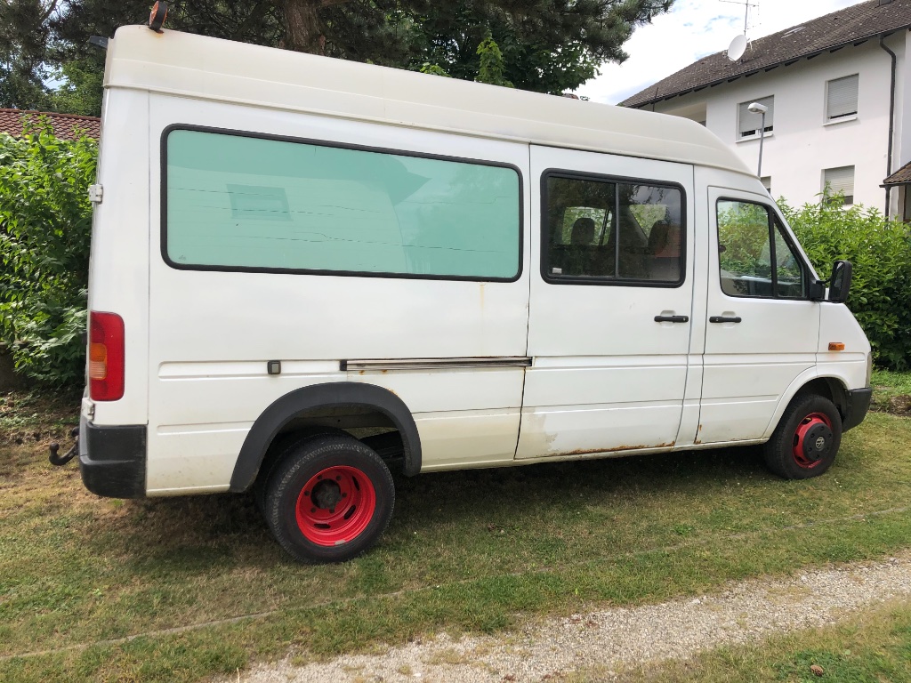

Natürlich ist pulvern die haltbarste Variante - wer aber für ein paar Jahre Ruhe haben möchte, der nehme "Metallschutzlack" aus der Sprühdose - wird auch gern für eiserne Gartenzäune verwendet.
Ich hatte mal die Variante "anthrazit" auf den LT-Stahlfelgen. Ist natürlich heller als schwarz, passt aber gut zu anderen Kunststoffteilen, die in der Regel auch nicht tiefschwarz sind.
Der Metallschutzlack ist dankbar zu verarbeiten - Felge mit Vlies anrauhen, säubern, Schutzlack aus der Dose d'rauf - Grundierung ist dafür nicht notwendig.
Die Oberfläche wird nicht glatt, sondern bleibt aufgrund grober Pigmente rau und wirkt dadurch eher seidenmatt.

Es bleibt ein Nutzfahrzeug deshalb so billig wie möglich, hab sie mit hammerit lackiert
2003 VW LT 2.8 TDI AUH, Diff Sperre, 2 Schiebetüren, L2 H2, Zwillingsbereifung.

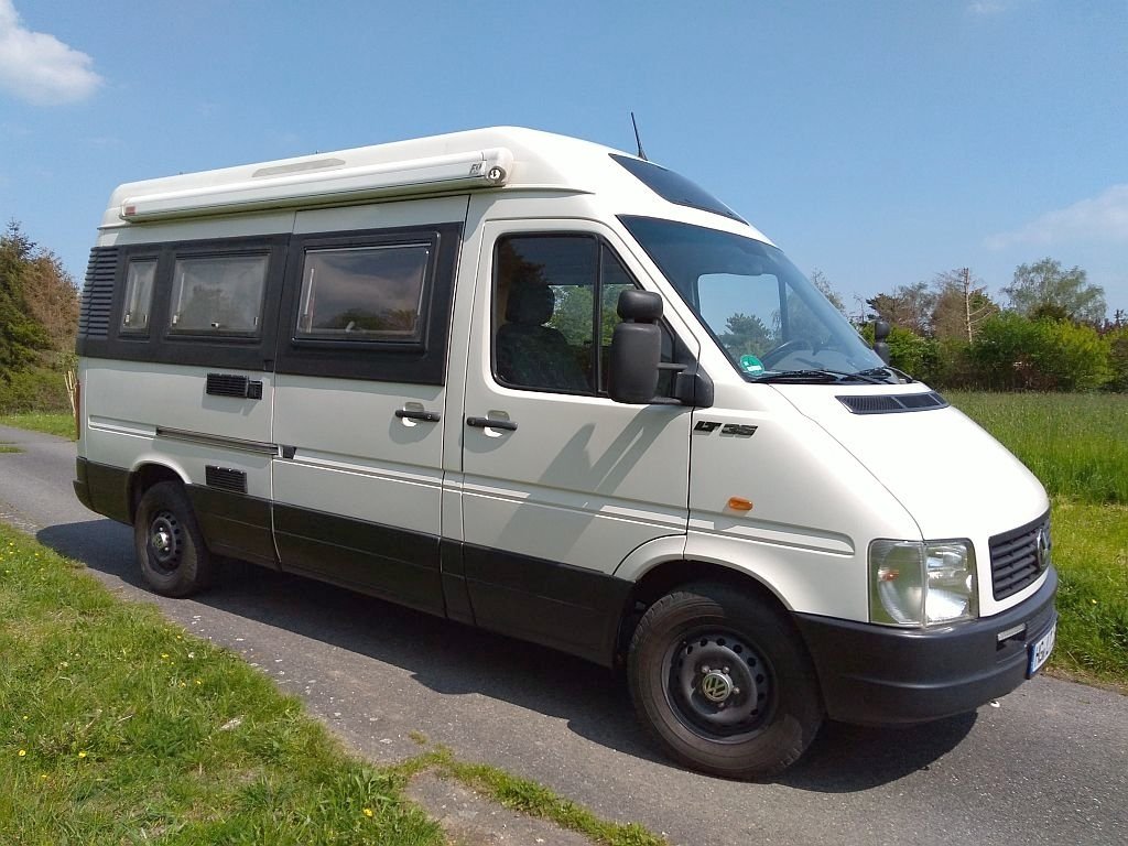

Hammerit am Fahrzeug....... NÖ!
Leicht anschleifen, altes Kartenspiel nehmen und die Karten zwischen Reifen und Felge klemmen,
Rallymatt schwarz aus der Dose......fertig
