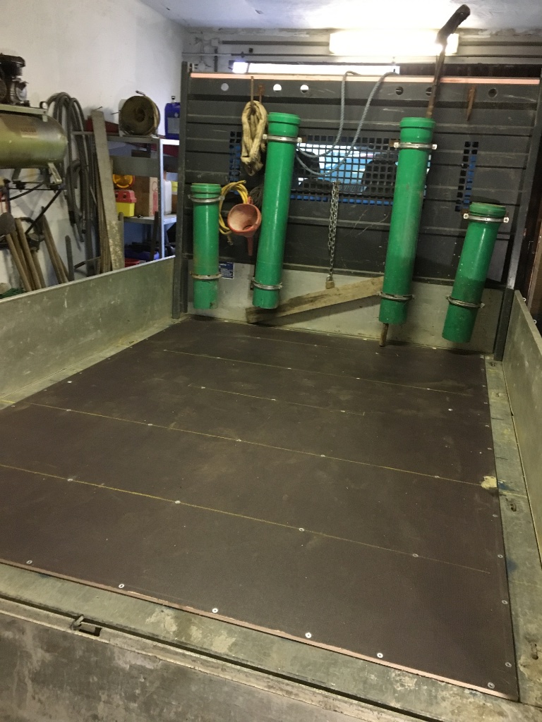

Frage 1): Zwischenstücke kannst du in den (Hilfs-)Rahmen der Pritsche problemlos einschweißen. Wurde bei meinem alten 311er Sprinter auch gemacht. Spätere Baujahre haben dies serienmäßig.
18mm Siebdruckplatten, glaube ich, habe ich letztes Jahr bei drei unserer anderen Sprinter eingebaut. Es wurde eine große Platte auf Maß geschnitten.
Auf eine weitere Alu- oder Stahlblechplatte würde ich lieber verzichten, da man immer an deren Rand mit Schaufeln oder ähnlichem hängenbleibt und sich diese „aufbiegen“ wird.
Die Siebdruckplatte an den Rändern abschrägen und z.B. dick mit Farbe bearbeiten...

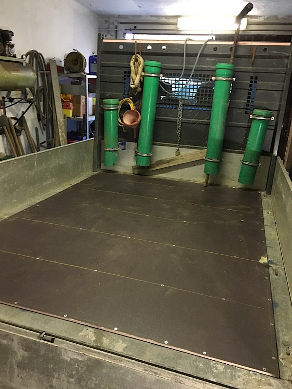

Bild verkleinert...nun nicht mehr verdreht.
