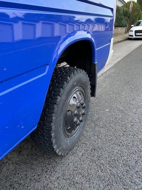

das Problem hatte ich auch. War lange auf der Suche nach AT´s und nichts in der passenden Größe gefunden, bzw. war die Traglast mehr das Problem.
Habe dann endlich welche gefunden.
War anfangs etwas skeptisch aber bin total zufrieden. Natürlich etwas lauter als "normale" Reifen aber voll im rahmen.
Hier der Link
https://www.fedima.de/de-pkw-reifen-win ... S-4x4.html
In originaler Größe 225/70 R15-C 112/110R
