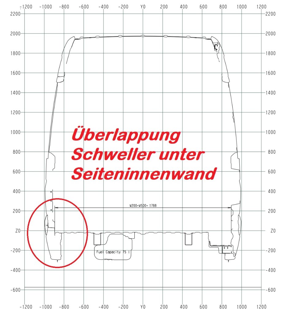

Achtung beim Einbau im Innenraum, der Schweller geht unterm Fahrzeug noch nen ganzes stück zur Fahrzeugmitte....
Ich meine mich zu erinnern dass man mit der äußersten Bohrung / Flanschausschnitt im Innenraum mindestens 6,5cm zur inneren Blechkante lassen musste, um unten nicht im Schweller raus zu kommen.

Soweit ich erinnere, ist es ziemlich genau eine halbe Heizungsbreite.
Ich habe zunächst eine "Sondierungsbohrung" an der geplanten Position des Abgasstutzens gemacht - und landete so knapp neben dem Schweller, daß ich das Loch gerade noch für einen der Befestigungsbolzen neben dem Abgasstutzen nehmen konnte...
6,5cm wäre also ein durchaus möglicher Wert.

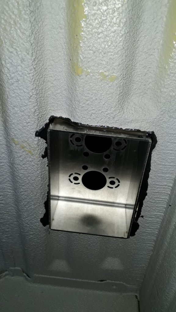

Ich habe noch Bilder von meinem Einbau gefunden. Da habe ich auch einen Zollstock mitfotografiert. Anhand der Bodenwellen ist eindeutig zu erkennen, wie weit man die Einbauschablone einrücken sollte:
Bei mir ist das Loch, was am nächsten zur Seitenwand gebohrt wurde ca 10 cm von der Seitenverkleidung entfernt. Dann hat man unter dem Fahrzeug noch 2-3 cm Platz zum Schweller und verhindert, dass man in ein Doppelblech reinsägt.

Genau so hab ichs auch gemacht, den hohen Einbauflansch von Tigerexped benutzt und bin 2 cm weiter nach außen gegangen... dann passt auch die D44 im Fall der Fälle noch.
