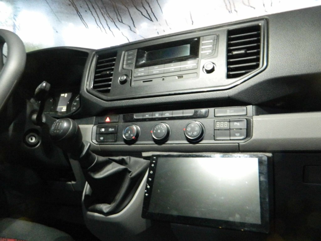

Ich hab ein Radio mit Navi und Rückfahrkamera und FB; alles an der Zusatzbatterie .
Im Stand wird der Wohnraum beschallt .
Natürlich Chinasonstwas....
Das O-Radio hat bei mir nähmlich einen guten Empfang und darf bleiben.
