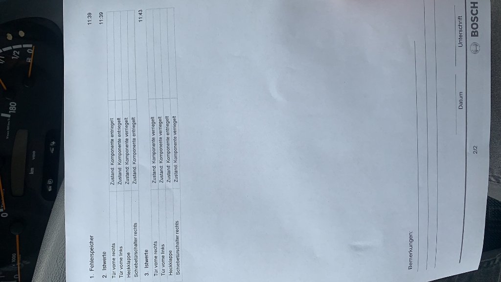

Laut dem Diagnose Zettel, ich schaue gleich mal, ob ich den hochladen kann, ist es immer das Heckschloss, welches wohl entriegelt sein soll, wenn alle anderen Türen verschlossen sind und andersherum.
Mir selbst ist beim mechanischen aufschließen der Hecktür aufgefallen, das dann das Schloss in entlosschleie auf und zu geht Mittlerweile tippe ich auch auf den Microschalter. Ist dieser nur mit dem Stellmotor zusammen zubekommen?
Wenn ich in der Bucht schaue, finde ich immer "nur" das nackte Schloss
