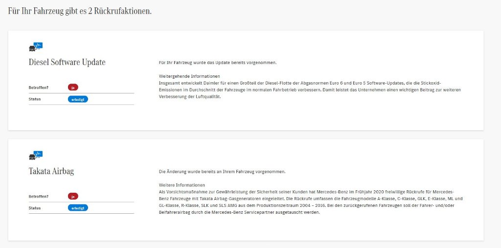

das kannst du hier prüfen: https://www.mercedes-benz.de/passengerc ... all.html#/Eck hat geschrieben: 15 Mär 2024 06:29 Moin,
mein 216 aus 2018 hat diesbezüglich keinerlei Auffälligkeiten. Ob er ein Update bekommen hat kann ich jedoch nicht sagen, da ich ihn erst vor einem Jahr gekauft habe.

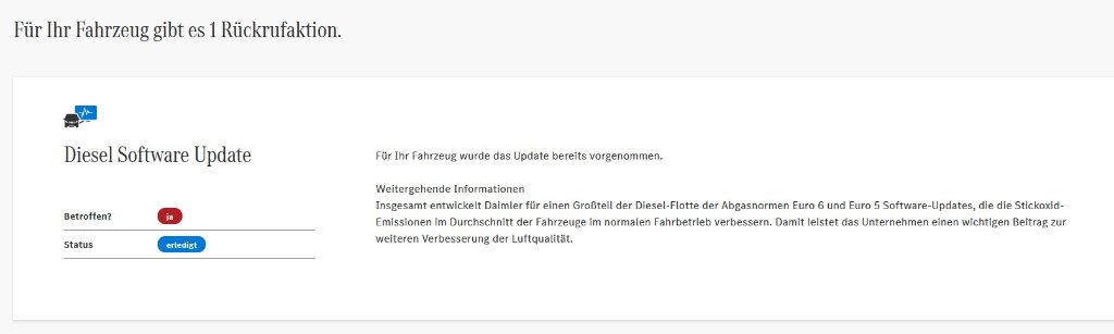

dort steht bei mir immer nur die beiden Pflichtupdatesf54 hat geschrieben: 15 Mär 2024 11:34 das kannst du hier prüfen: https://www.mercedes-benz.de/passengerc ... all.html#/
- Beiträge: 4163
Re: Motorverhalten nach Software-Update am OM651
Bei mir auch, beide erledigt.

Dank des Links konnte ich es verifizieren:Eck hat geschrieben: 15 Mär 2024 06:29 Ob er ein Update bekommen hat kann ich jedoch nicht sagen, da ich ihn erst vor einem Jahr gekauft habe.
Das Update hat für mich also keinerlei spürbaren negative Einflüsse auf den Motor ....
