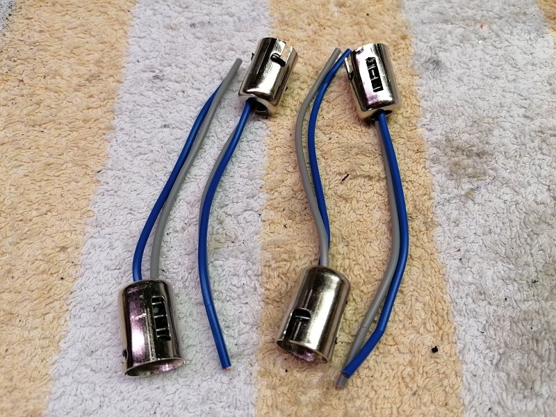

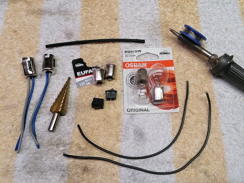

Tach
Es ist vollbracht, habe fertig. :mrgreen:
Bildchen mach ich heute Abend, jetzt bei Sonnenschein sieht man nichts.
Noch ein paar Anmerkungen zum Umbau;
Umbau pro Lampenträger ca 1 Stunde
absolute Vorsicht beim aufbohren ( 17 mm ) der Bremslicht-Glühbirnen Aufnahme, dünnes Blech !
vor dem löten der Kontakte an die Kontakte des Lampenträger die Kabelfarben prüfen ( grau - Bremslicht, blau Schlusslicht )
vor dem löten auf den Kontakten des Lampenträger die Stellen anschleifen, ebenso die neue Fassung
vor dem Einbau der neuen 2 Fadenlampen-Fassung die Gängigkeit der Kontaktplatte prüfen
Ersatzteiliste zum Umbau;
Vorsicht beim aufbohren, dünnes Blech !
Ersatzteilliste
Ersatzteilliste
WilleWutz (20 Feb 2021 13:45), jense (20 Feb 2021 14:04)
Re: Bremsleuchte zusätzlich zur Rückleuchte als Rücklicht betreiben
#100
Hast du auf die Einbauhöhe der Glaskolben geachtet? Die Glühfäden, zumindest die des 21W-Fadens in der Bremslichtkammer, muss nach dem Umbau in gleicher Höhe über dem Halter stehen wie vor dem Umbau. In der farbige Leuchtenabdeckung sind Frensnel-Linsen eingegossen, die den Lichtstrahl auf den nachfolgenden Verkehr konzentrieren. So ist es üblicherweise bei Rückleuchten vorgesehen. Fehlen diese Fresnel-Linsen, ist die Einbauhöhe nicht mehr so wichtig, sollte aber trotzdem wegen thermischer Belastung der Streuscheibe möglichst nicht geändert werden.
