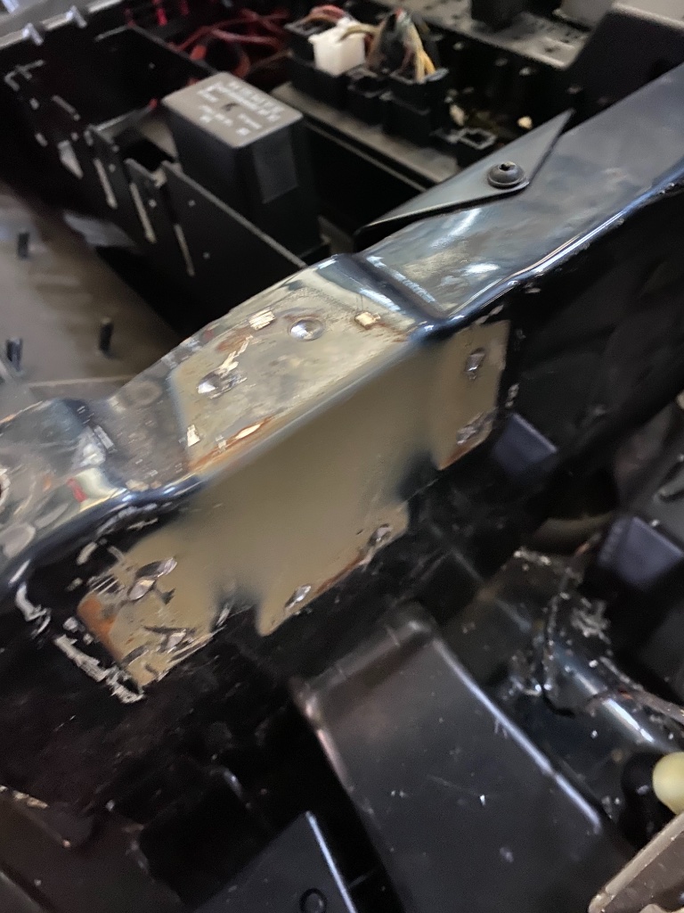

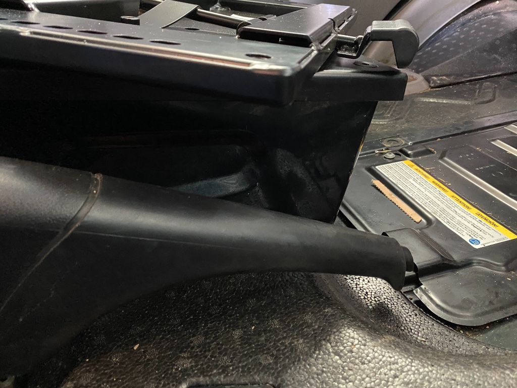

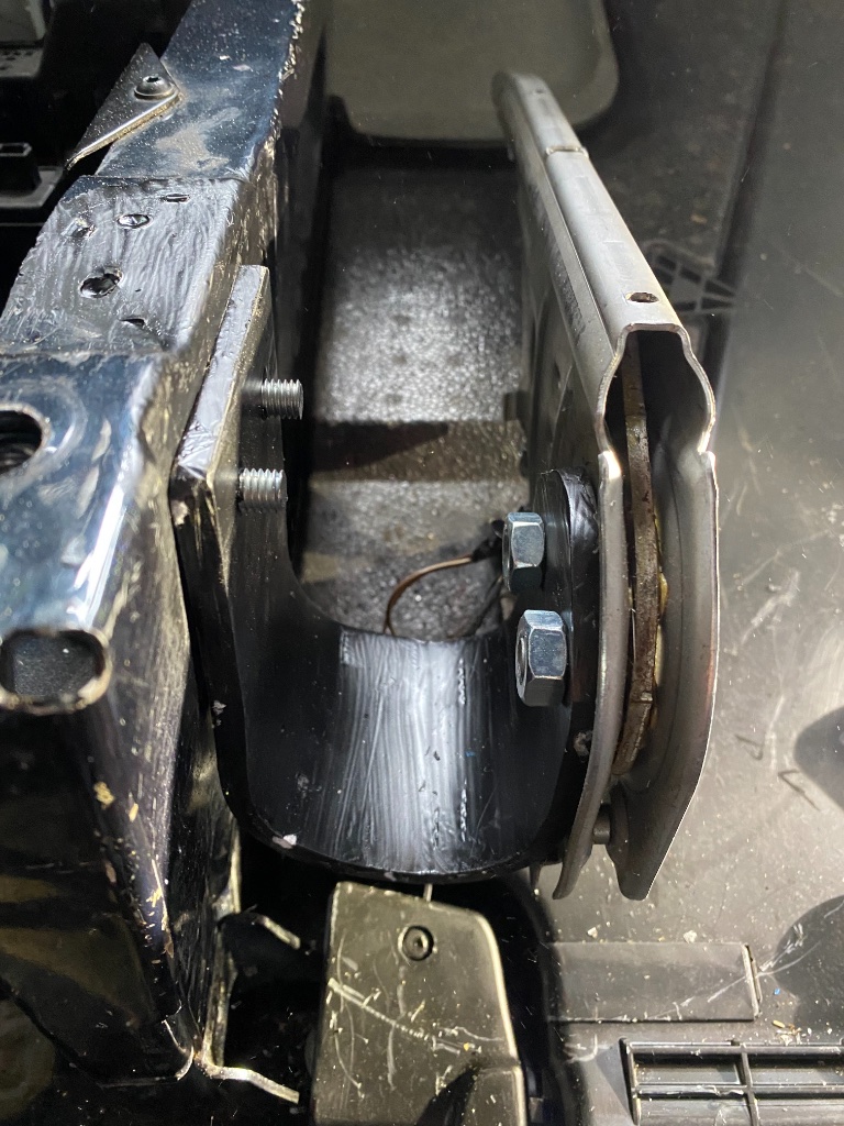

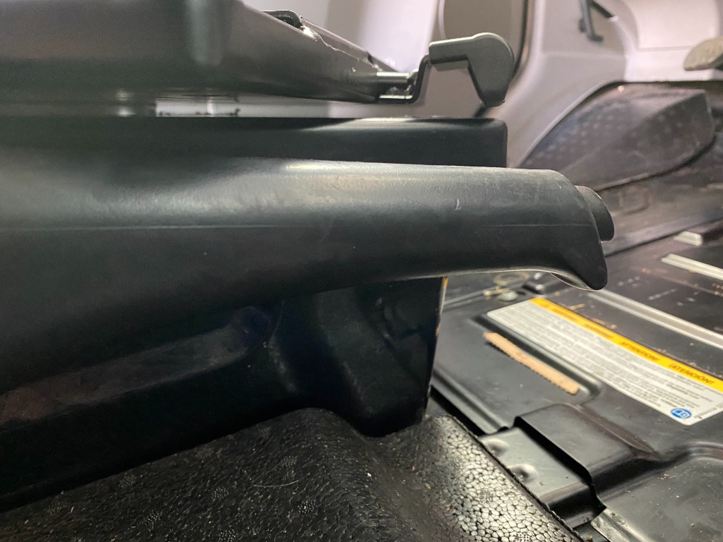

Hier mal kurz meine Lösung zum Thema Schwingsitz und Drehkonsole.
Ich hab die Konsole von Dreh-Konzept. In der Artikelbeschreibung wird der Schwingsitz zwar ausgeschlossen, im mitgelieferten Versuchsbericht zur Festigkeit wird allerdings nur von Original Sitz mit Original Sitzkasten gesprochen. Wer sagt denn, das hier der Schwingsitz rausfällt? :lol:
Technisch wie schon oft beschrieben:
- Handbremshorn runter, d.h. Schweißpunkte aufbohren
- Neue Halterung möglich tief und geneigt
- Bowdenzug etwas mehr unters Auto ziehen
- Relaisträger im Sitzkasten um 90 Grad drehen
- Konsole montieren und glücklich sein.
TÜV war zufrieden, hab es ihm aber auch nicht auf die Nase gebunden.
Hier ein paar Fotos. Nicht schön, aber zweckmäßig

Pömmes64 hat geschrieben: 23 Feb 2021 12:37 Und noch ne Frage? Wieso muss eigentlich der Relaiskasten gedreht werden?
... vielleicht sollte ich in gleicher Weise vorgehen wie Du... :wink:
Gedreht werden muss er nicht. Aber: er muss ein paar mm tiefer. Im Normalzustand ist die Relaisbrücke auf dem Sitzkasten aufgelegt, dort hat der Sitz ein wenig Luft. Die Drehkonzept-Konsole aber nicht...
Ich habe meine Relaisbrücke seinerzeit ausgebaut und einfach "von der anderen Seite" an das Blech des Sitzkastens geschraubt. Also in den Schrauben hängend, statt auf dem Blech aufliegend. Das hat die benötigeten 2-3mm gebracht. Wichtig: Die Relais sollten nicht in der Brücke hängen, damit sie durch Vibrationen nicht herausfallen.
Der Hinweis von Paul zum Festigkeitsgutachten ist nicht zu vernachlässigen! Es sind ja alle Sitz-/Kistenkombinationen original, geprüft und für den Sprinter zugelassen! Nur die Bauhöhe der Konsole macht das Problem...

Danke für die Bilder. Du hast die Handbremse so konsequent über das Hörnchen nach unten ausgerichtet, dass nicht einmal der Klappmechanismus der Handbremse zusätzlich eingebaut wurde. Gefällt mir.

Beitrag von jense »
Pömmes64 hat geschrieben: 23 Feb 2021 13:59 Danke für die Bilder. Du hast die Handbremse so konsequent über das Hörnchen nach unten ausgerichtet, dass nicht einmal der Klappmechanismus der Handbremse zusätzlich eingebaut wurde. Gefällt mir.
Das haben hier einige so gemacht, das funktiobiert auch durch eine kreative Verschraubung der originalen Tiegerlegung beim Normalsitz, die bei den Drehkonsolen dabei ist. So kann man die Handbremse im Stand bei gedrehten Sitzen auch noch nutzen, muss sich aber in normalen Fahrbetrieb immer runter bücken, aber einen Tod muss man sterben ...
