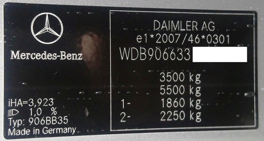

Der Fünftonner dem ich im letzten Sommer aufs Typenschild gestarrt hatte hatte eine zwei Tonnen Vorderachse drin ,ich war da ganz erstaunt das der Fünfer alles über die Hinterachse holt so Lastverteilung und Form und Kraftschlüssig mäßig
Mein Bestellter 419 4x4. Hat vorne 2 und hinten 2,4 mit Einzelbereifung
Mein Aktueller 319. Rwd hat vorne auch schon 1850 kg

Jubi hat geschrieben: 01 Mär 2021 20:58 Mein Aktueller 319. Rwd hat vorne auch schon 1850 kg
Hat Dein jetziger 319 4x2 denn die verstärkte Vorderachse (A50)? Oder warum hast Du 200kg mehr Achslast als ich...? :oops:
Klar holt der Fünftonner das meiste Gewicht über die Hinterachse. Die Zwillingsbereifung kommt ja nicht von ungefähr...
Vorn ist die Feder natürlich auch angepasst und straffer. Sonst würde er vorn vermutlich ständig einnicken.

Jubi hat geschrieben: 01 Mär 2021 20:58 Der Fünftonner dem ich im letzten Sommer aufs Typenschild gestarrt hatte hatte eine zwei Tonnen Vorderachse drin ,ich war da ganz erstaunt das der Fünfer alles über die Hinterachse holt so Lastverteilung und Form und Kraftschlüssig mäßig
Da hat der Fünftonner mit der VA-Last von 2t aber auch schon A50 eingebaut. Normal hat der Fünftonner 1,8t an der VA. An der HA sind 3,5t als Standard eingetragen.

Die A50 ist beim Bestellten 419er nicht Aufgeführt , Vorne 2000kg bei Leergewicht 1637kg Hinten 2430kg bei leer 1133kg Gesamt 4,1t 7Gang Automatik 3,9 Achse 2,8 AHL
Über die Vordere Zuladung darf man garnicht Nachdenken ( wobei 75kg Fahrer und 90% Tank sind da schon mit bei ) 100l Tank und AWD
Mal noch ein paar Zahlen
319 RWD 2010 Vorne 1650kg ist 1434kg Hinten 2250kg ist 1051kg 5Gang Automatik 3,9Achse 3,5 AHL GZG 7000kg
319 RWD 2015 Vorne 1800kg ist 1480kg Hinten 2250kg ist 1064kg Edition 7Gang Automatik 3,6 Achse 2,8 AHL GZG 6300kg
alle als Kastenwagen Automatik immer L2H2 und 75l Tank mit sehr vollständiger Ausstattung
Wäre auch mal ein Thema wert das mit den zahlen
Alle Gewichte Vom Verkäufer Schriftlich bei Auftragserstellung
