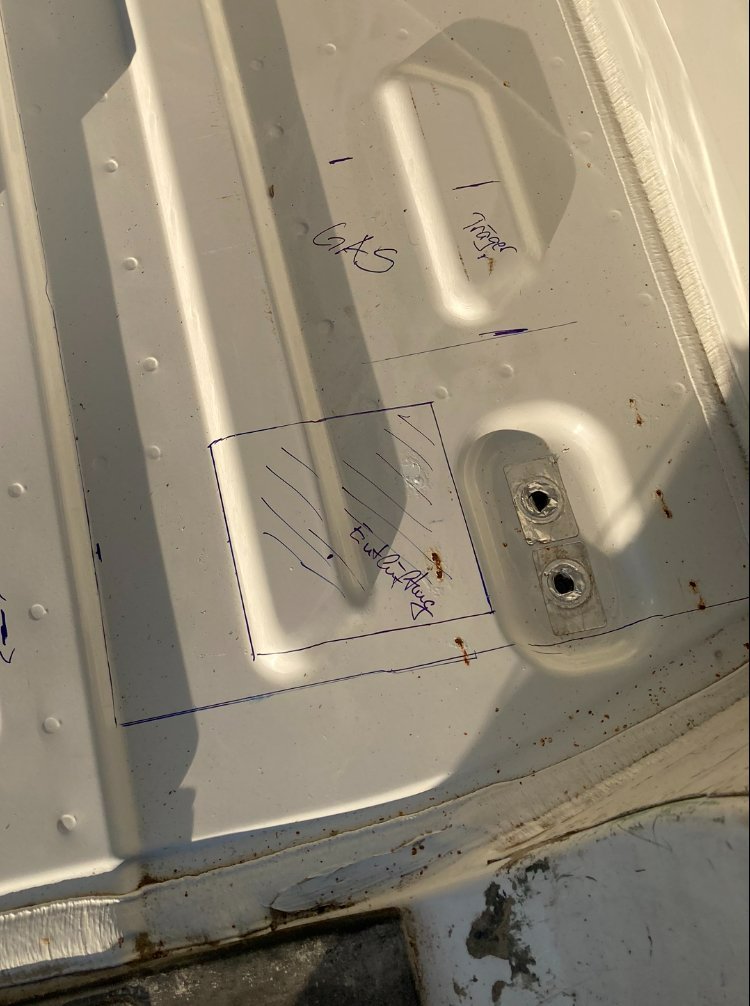

Für den Gaskasten muss doch ein entsprechende Entlüftung eingebaut werden, damit , falls ein Leck entsteht das schwerer Gas das Fahrzeug sicher nach unten verlässt.
Gibt es eine Vorgabe, wie weit das Loch von Wärmequellen wie Auspuff entfernt sein muss?
Plan ist ein fertigen Gaskasten mit Deckel einzubauen, welche anstelle dem 10*10 Loch nur eine kleine öffnung brauchen. Da nur fürs Kochen reichen mir die 2,7l Bottle
Platz ist klassisch unter der Küchenzeile, also In der Nähe der Schiebetür, vllt 30cm nach hinten versetzt. Dort ist aber in der Nähe auch der Auspuff zu finden. Könnte das zu Probleme bei Gasprüfung führen?

Ja.
Grundsätzlich darf der Flaschenkasten auch nicht unmittelbar über dem Auspuff sein.
Wenn der Flaschenkasten über der Auspuffanlage ist, muss es einen vertikalen Abstand von 300 mm dazwischen geben.
Wenn der Auspuff seitlich unterhalb des Flaschenkastens verläuft, muss der seitliche Abstand mindestens 250 mm betragen.
Können diese Abstände nicht eingehalten werden müssen Hitzeschutzbleche verbaut werden. Diese müssen mindestens 25 mm Platz zum Bodenblech haben und so gestaltet sein, dass ggf. austretenden Gase neben die Auspuffanlage geleitet werden.

Mein Gasprüfer fordert für sie Belüftung einen Mindestabstand von 60cm zum Auspuff, was die von drth beschriebene Position (45cm) schwierig macht. Wie habt ihr das mit dem Hitzeschild gelöst?
Hat jemand den Gaskasten hinten installiert und kann berichten wie gut das mit dem Durchbruch oberhalb der Blattfeder ging? Nachteil dieser Position wäre sicherlich, dass man bei Nässe ständig einen sehr schmutzigen und feuchten Gaskasten hätte!?
Berichtet gerne mal wie ihr das Thema angegangen seid, ich bin über jede Inspiration oder jeden Lösungsvorschlag dankbar.

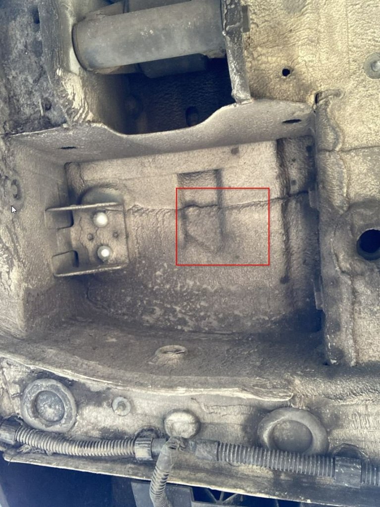

wo ist bei dir hinten?Hat jemand den Gaskasten hinten installiert und kann berichten wie gut das mit dem Durchbruch oberhalb der Blattfeder ging? Nachteil dieser Position wäre sicherlich, dass man bei Nässe ständig einen sehr schmutzigen und feuchten Gaskasten hätte!?
Im Crafter habe ich es so gelöst. Die Rostpunkte wurden selbstverständlich beseitigt, bevor die Bodenplatte eingebaut wurde.
