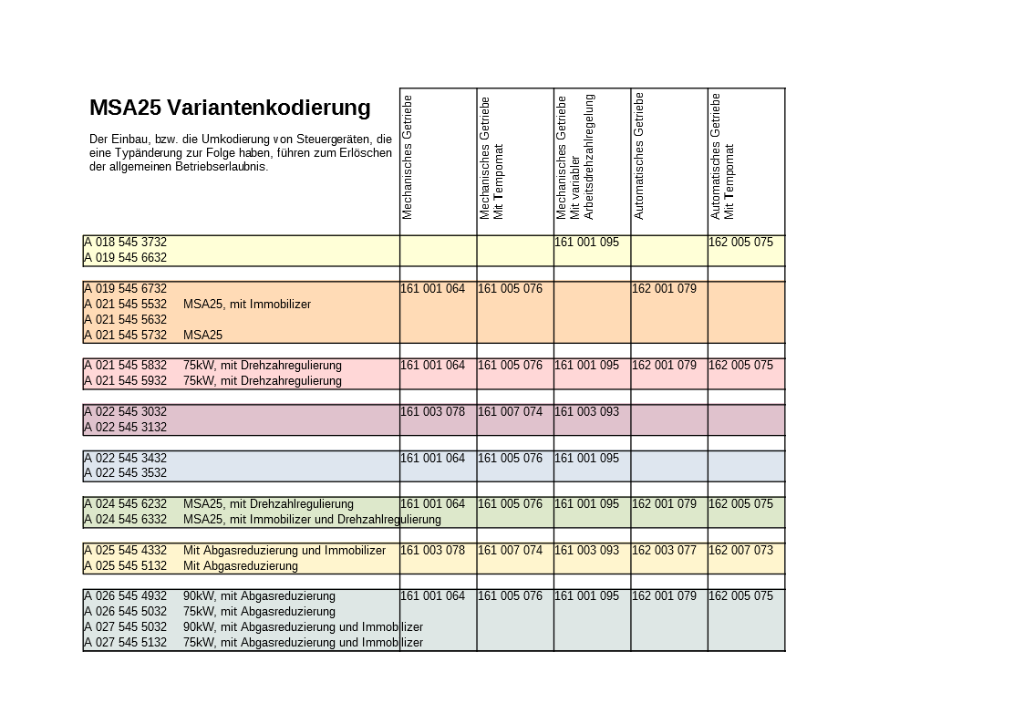

Re: Variantencodierung Sprinter 312D BJ99 Tempomat
Zum Nachschieben: Eine Tabelle mit den möglichen Variantenkodierungen für das MSA25 Motorsteuergerät.
MSA25 Variantenkodierung

Es gibt übrigen vom MSA25 2 Versionen, Teilenr. A 026 545 5032 und A 027 545 5032 welche wohl unterschiedliche Codierungen benötigen.

phantompilot hat geschrieben: 09 Mär 2021 02:16 Es gibt übrigen vom MSA25.2 Versionen, Teilenr. A 026 545 5032 und A 027 545 5032 welche wohl unterschiedliche Codierungen benötigen.
Nein, die Codierungen dieser beiden Varianten ist dieselben. Siehe Tabelle oben.
phantompilot hat geschrieben: 09 Mär 2021 02:16Voraussetzung für den Tempomat ist ein funktionierender Bremslichtschalter und der Schalter am Kupplungspedal.
Außer bei Fahrzeugen mit automatischem Getriebe, dort wird der Kupplungsschalter durch den vorhandenen Anlasssperrschalter ersetzt. Darüber hinaus muss der zweipolige Bremslichtschalter, sofern dieser eingebaut ist, gegen einen vierpoligen ausgetauscht werden.

So hab heute mit nem Star Diagnose Rechner über HHT mein Steuergerät Umcodiert.
Auf die Option Variant Coding gehen und die Aktueölle Codierung auslesen und sich abspeichern für den Notfall
Dann die Codierung Löschen
Dann neue Codierung laut Tabelle eintragen und aufs Steuergerät Laden.
Hat alles wunderbar funktioniert.
