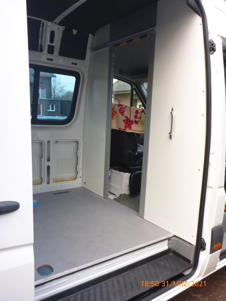

Hi. Um mit meinen 1,90 in unserem H2 trotzdem noch gerade stehen zu können haben wir für die Bodendämmung uns etwas "spezielles" überlegt.
Zuerst wollten wir nur mit 10mm Thermoisocell (ist viel härter als Armaflex) dämmen weil wir uns die Lattung sparen wollten.

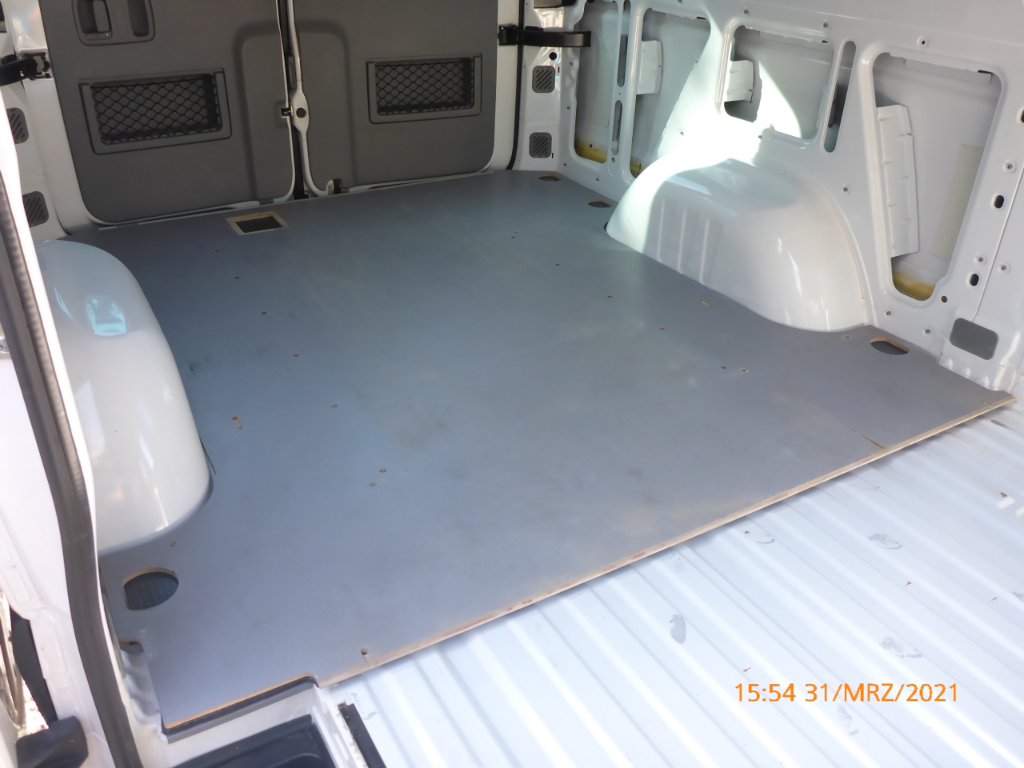

Uns wurde dann aber empfohlen doch Latten zumindest an den Seiten zu verwenden weil wir auch die originale Bodenplatte mit nur 8mm benutzen wollen. Letzendlich haben wir dann doch noch mehr Latten verklebt um noch mehr Befestigungspunte für Möbel zu haben.

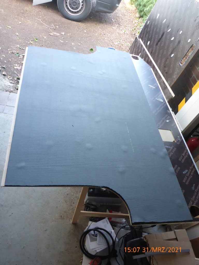

Blieb noch das Problem, dass sich das Thermoisocell nicht ohne Lufteinschlüsse in die Sicken drücken lässt...

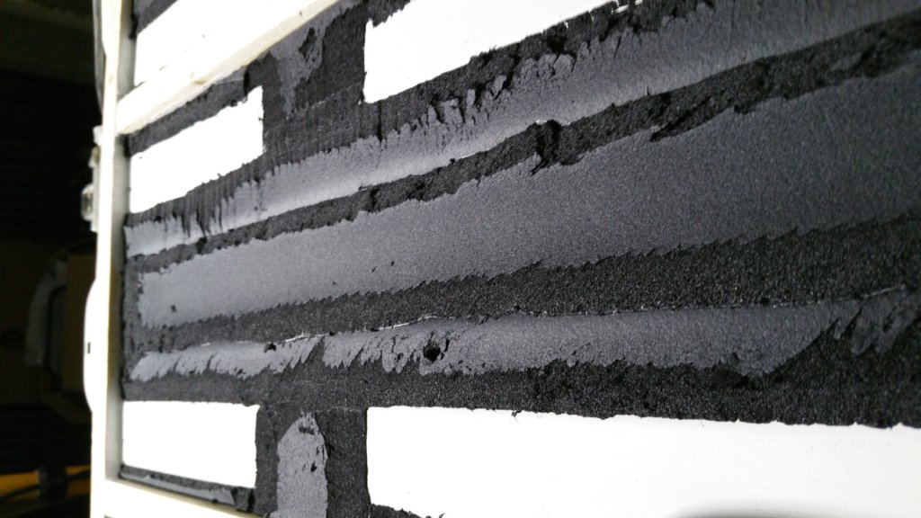

Also haben wir uns die Sch*arbeit gemacht mit 9mm Armaflex die Sicken aufzufüllen. Das Armaflex dann auch schräg abzuschneiden um keine Lufteinschlüsse zu haben und darauf dann das 10mm Isocell geklebt...
Kompliziert..teuer...aber max Dämmung bei minimalem Höhenverlust.

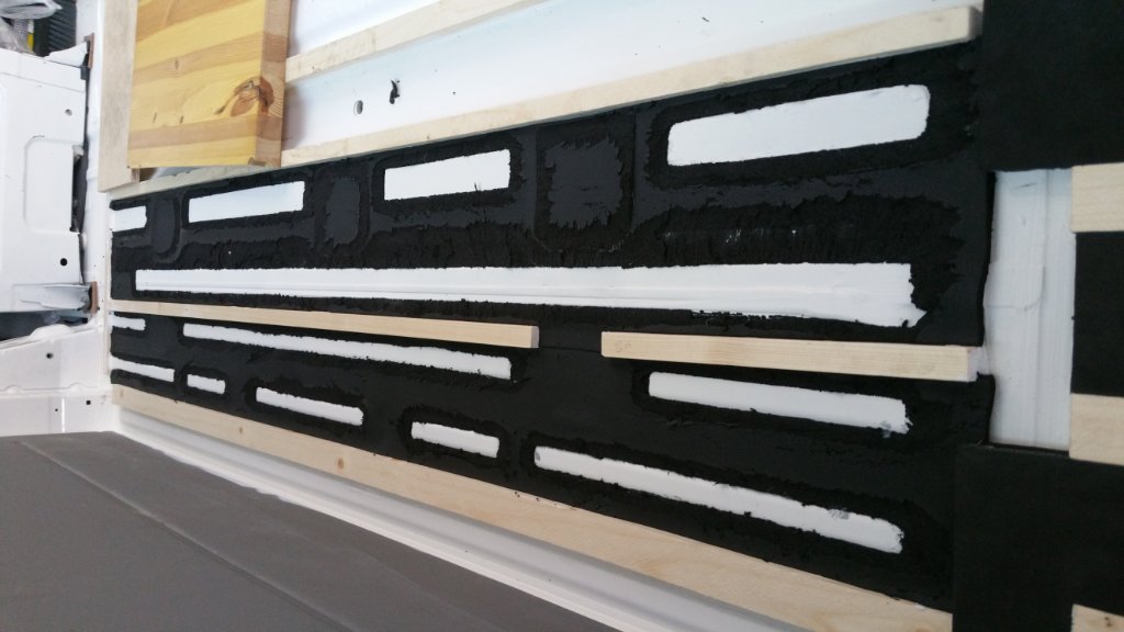

Wir haben 17mm Latten genommen und in (nicht auf) die Sicken geklebt. Die Latten sind genau bündig mit der Dämmung.
Insgesamt ist der Boden ca 6 mm höher als im Normalzustand (sieht man bei den Sitzschienen..ist ein Mixto) bei einer Dämmung zwischen 10 und 17 mm.
Macht rechnerisch keinen Sinn..ist aber so..und nein die Dämmung ist nicht gequetscht...

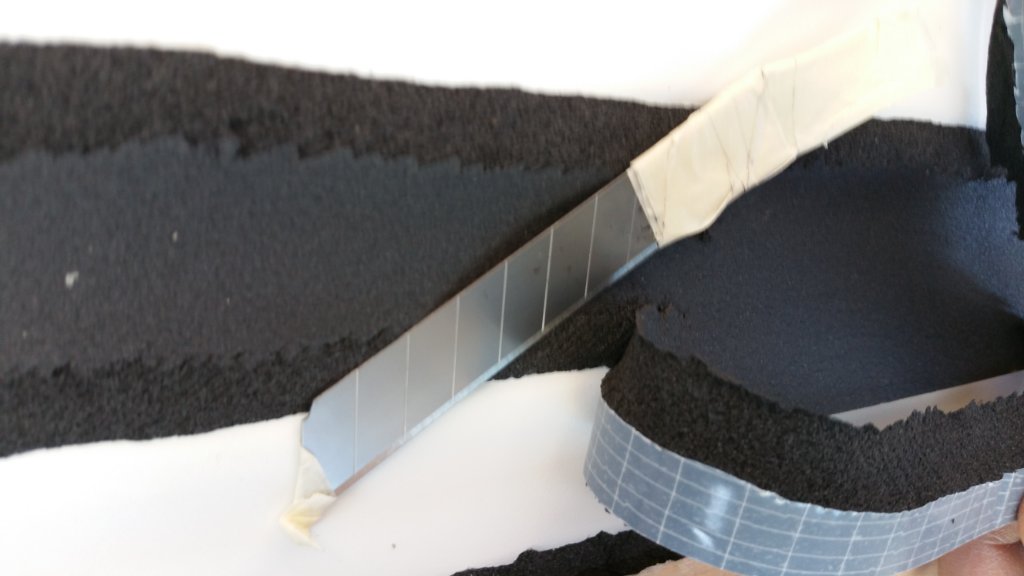

Ja, mit der Ghettoklinge ging es am besten.. Da bekommt man einen guten horizontalen Schnitt hin.
Das Thermoisocell ist auch selbstklebend und ich würde behaubten, wir haben es geschafft das ohne Lufteinschlüsse drüber zu kleben.
Langsam abziehen und schön anmassieren..
Es ist sehr formstabil aber doch leicht flexibel..man kann direkt drüberlaufen..ähnlich wie eine feste Isomatte.

Als Lattung habe ich 1,5 cm breite Streifen von einer 10mm Siebdruckplatte geschnitten. Die Sicken mit Armaflex gefüllt und zwischen der Lattung 20mm x-Trem Isolator.
Darauf die originale Bodenplatte.
Im Wohnbereich will ich noch eine elektrische Fußbodenheizung installieren und dann kommt der Endbelag, je nachdem wieviel Gewicht übrig bleibt entweder Kork/Linoleum oder aber Echtholz-Diele. Das wären aber nochmal 1,5 cm weniger Kopffreiheit.
