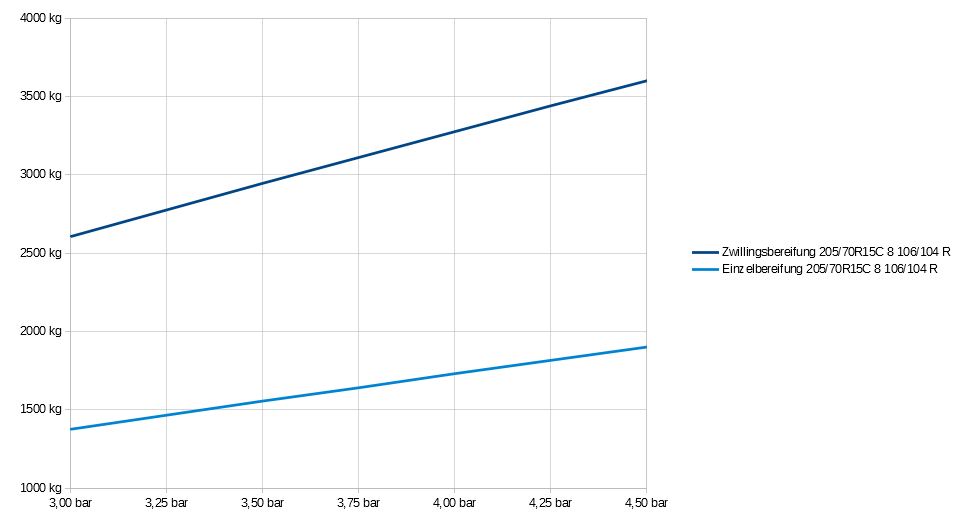

Re: Reifenluftdruck 416er ??
Nach der Reifentabelle oben sind folgende Drücke anzuwenden:
Bei dir also bei Vollbeladung rund 4,0 bar VA und rund 4,0 bar HA.
Code: Alles auswählen
Montage Reifengröße PR Betriebs- Luftdruck [bar] bei Achslast [kg]
kennung
3,00 bar 3,25 bar 3,50 bar 3,75 bar 4,00 bar 4,25 bar 4,50 bar
Einzelbereifung 205/70R15C 8 106/104 R 1375 kg 1465 kg 1555 kg 1640 kg 1730 kg 1815 kg 1900 kg
Zwillingsber. 205/70R15C 8 106/104 R 2605 kg 2775 kg 2945 kg 3110 kg 3275 kg 3440 kg 3600 kg.
