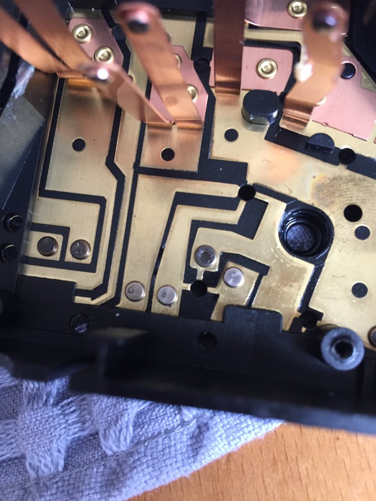

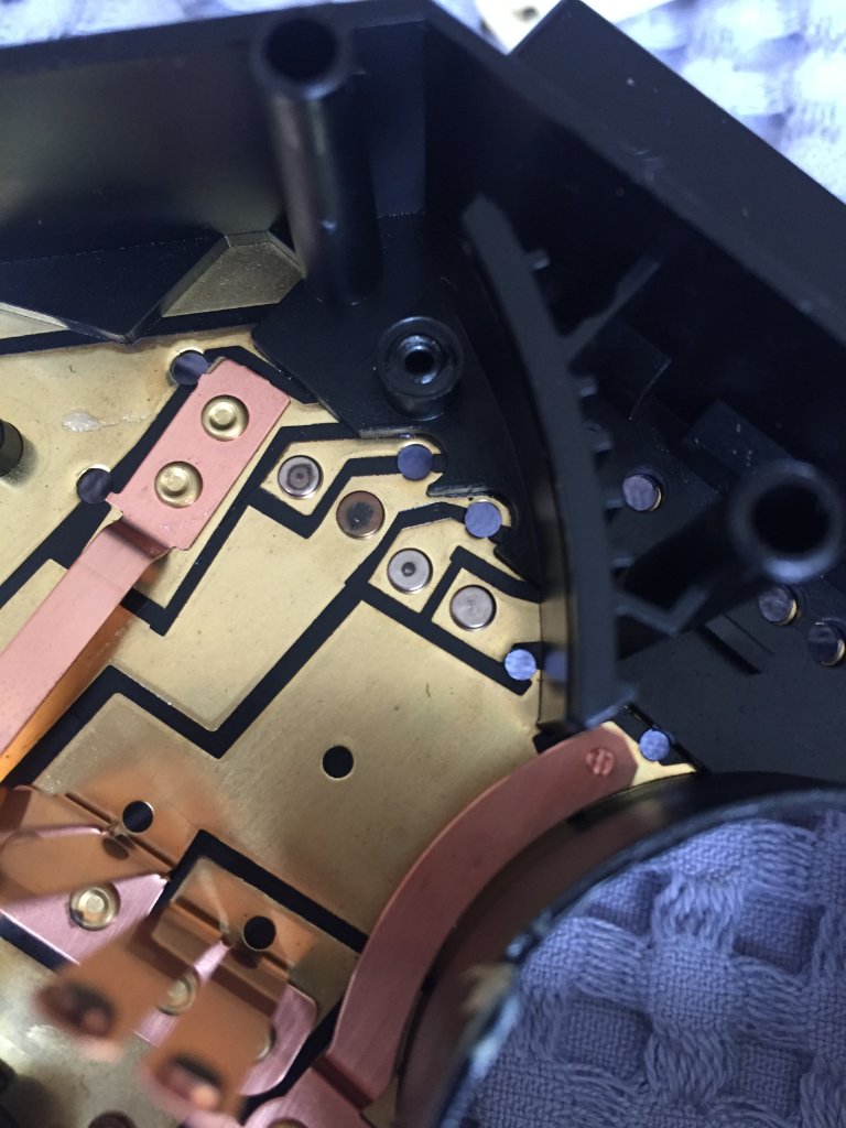

Hallo zusammen, ich dachte, ich kann den Lenkstockschalter reparieren. Geht aber nicht. Am Anfang kann man noch Schrauben lösen aber dann ist Schluss. Ein zerstörungsfreies Öffnen ist dann nicht mehr möglich. Wenigstens zum nachschauen und verstehen hab ich dann mit Gewalt geöffnet und die Vermutungen haben sich bestätigt. Hätte nicht gedacht, dass so viele Kontakte verbrannt sind. LG aus Leipzig

Kalte Lötstellen am laufenden Band. Wenn du den Schalter wieder zusammen montieren kannst, brauchst du nur die Lötstellen neu machen. Oft reicht auch einfaches Nachlöten. Einige sehen aber schon recht schwarz aus. Da müsste der Draht oder die Hülse vorher gesäubert werden. Ist alles machbar.
