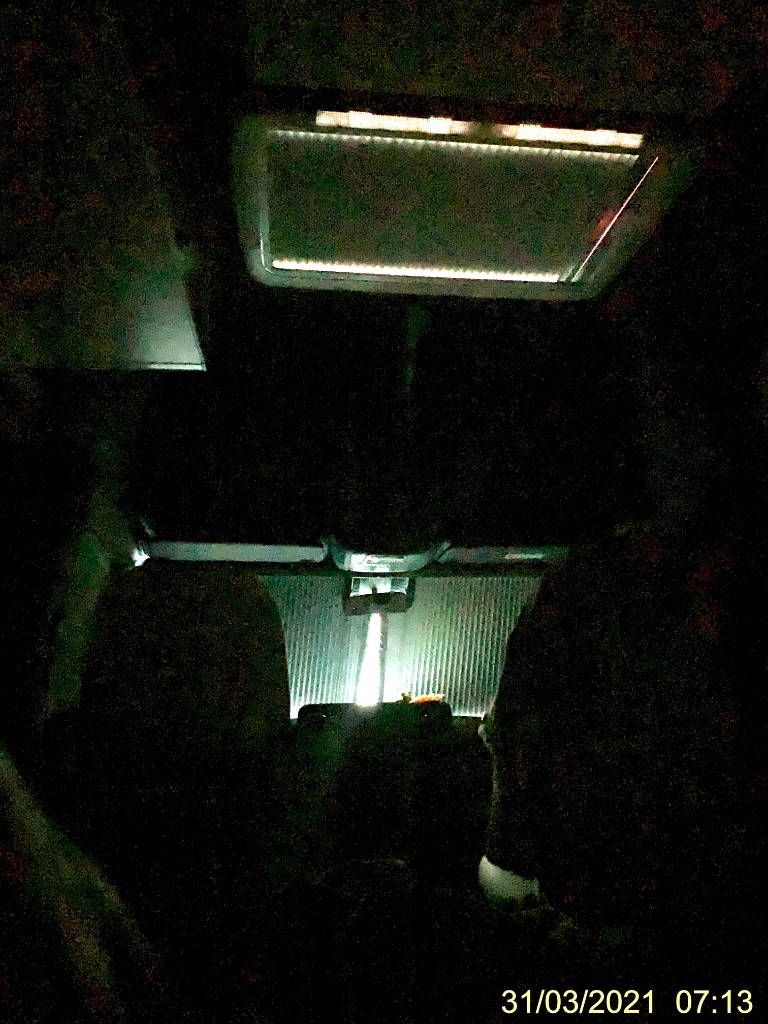

Erste Nacht im DuoCar gut überstanden!
Endlich ist die Verdunkelung vollständig - Hymer hatte ja die Frontscheiben Gardinen vergessen - glaubte dem Händler nicht und verlangte Beleg Fotos...
Auf dem Foto sieht man aber, warum Liffi auf den Innen Spiegel als Gardinen Halterung bestand...
Da hat Hymer glatt 60 Cent für Neodym Magnete eingespart....
Hymer's Schlamperei wird immer peinlicher - oder ist das normal?😲
Gardinen bleiben nicht verschlossen...

Hallo Donar, zieh die vorhandene Magnetleiste auf einer Seite ab und dreh die um( oberes Ende nach unten ) und schau mal ob der Magnet dann besser zieht. Wenn ja einach wieder aufkleben. Hält wieder bombenfest. War bei meiner Anfangs auch so, habe es dann reklamiert und neue Magnetstreifen bekommen, die aber dann nicht eingebaut weil die orginalen super halten wenn sich die Magnetstreichen nicht abstossen.

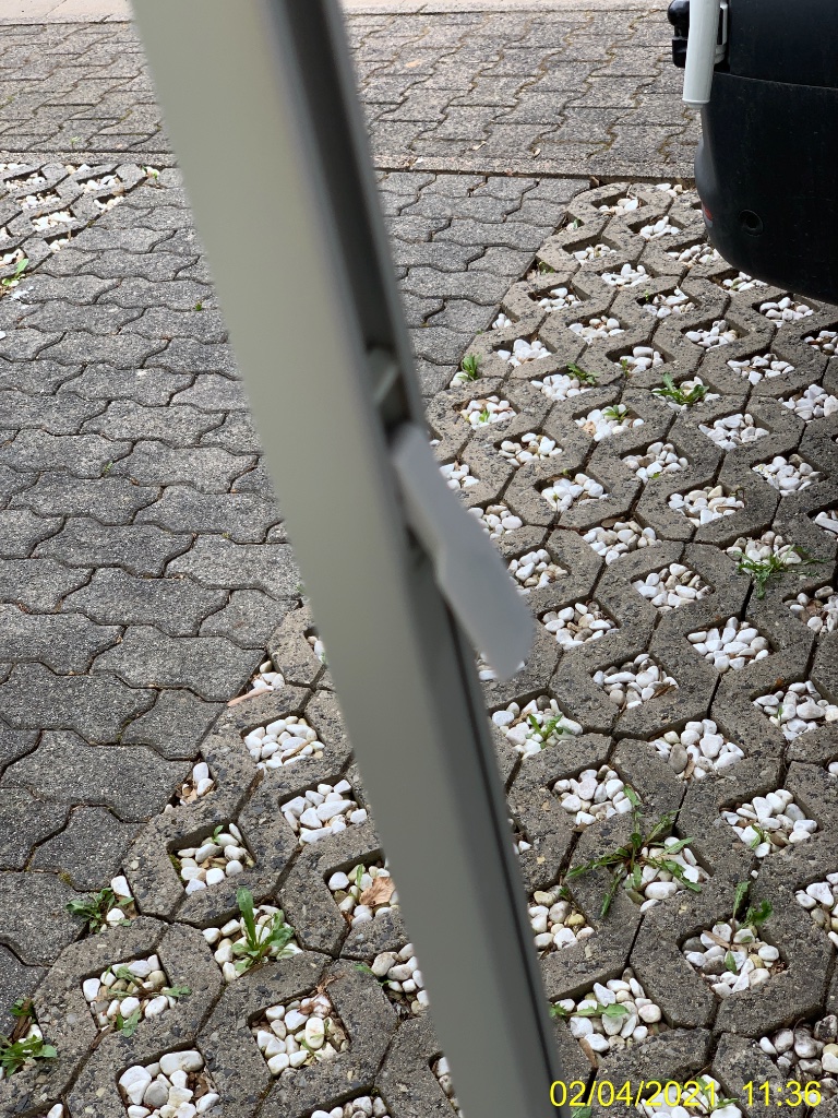

Bin ich zu blöd?!
Markisen Stützen
Markisen Stützen
Diesen Hebel soll man doch sicher benutzen, um die Stütze in der richtigen Länge zu fixieren?!
Gibt es dafür einen Trick?
In jeder Position rutscht die Stange, wie es ihr beliebt...
"Für sachdienliche Hinweise..."
Gut - Ihr kennt den Spruch.🙄
PS: höher als waagerecht kann ich den Hebel doch nicht drücken, dann bricht das zierliche Ding doch ab?!

Bring den Hebel in 90° Stellung.

Danke - dann hat er auch keine Wirkung...
Er steht dann waagerecht - und alles bewegt sich...😲

Einfach über den Widerstand nach oben drücken, dann hält es. Hatte das Problem auch, hat für Gelächter gesorgt, auf'm Platz.

Entschuldigung, über 90°. Einfach mit dem Daumen mit leichter Gewalt hochdrücken - ich hab mich auch schon darüber am Kopf gekratzt :lol:

Hoffentlich habt Ihr beide recht - sonst maile ich morgen ein entsprechendes Trümmer Foto...

ich hab das Problem auch Donar - die Miste hält nicht gut. Dabei ist es nichtmal ein Hymer-Teil ...
Im Notfall mit Panzerband umwickeln wenn du die Markise lange draussen haben willst.

Sehr einfach, der Plastikhebel muss im 45 ° Winkel nach oben gedrückt werden. Das erste Mal ist es schwer, aber danach ist es einfach. Der Hebel lockert sich ..... es ist wie alles beim ersten Mal .....😊
