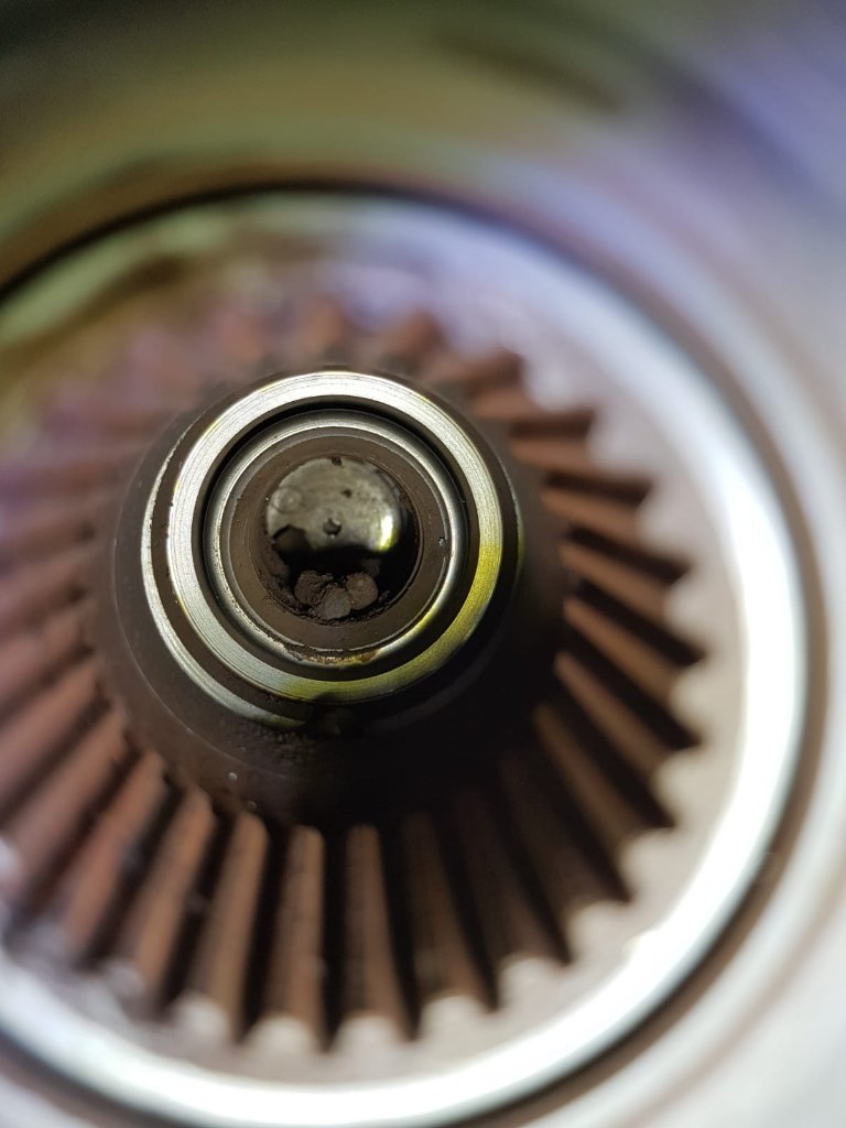

So ich war mit Vaddern auf der Bühne und haben das Getriebe abgenommen. Das schwierigste beim ganzen Vorgang war tatsächlich, den Schaltknüppel ab zu bekommen :shock:
Ausrücklager, Druckplatte und Kupplungsscheibe war alles in Ordnung. Haben wir aber trotzdem getauscht. Denn es hat sich herausgestellt, dass das Führungslager für die Hauptwelle des Getriebes, welches noch hinter der Kupplungsscheibe motorseitig sitzt sich komplett aufgelöst hat. Ich häng euch ein Bild an. die Walzen liegen einfach so lose rum.
Das Lager haben wir getauscht (mit Ausziehwerkzeug). Teilenummer des Lagers: 034105313A
Jetzt läuft es wieder richtig geschmeidig, das schalten ist deutlich weicher. Kein mahlendes Geräusch mehr juhu. Sehr befriedigend :D

Re: Getriebe mahlendes Geräusch
LT Marv hat geschrieben: 20 Apr 2021 22:06 Das Lager haben wir getauscht (mit Spezialwerkzeug). Teilenummer 034105313A
Das ist ein Ausziehwerkzeug für das Lager?
Kann es sein, das dir die Slowenen das Getriebe verkantet montiert haben?

Beitrag von LT Marv »
Ne das ist die Tielenummer vom Lager.
Ich kann nicht sagen, ob es verkantet montiert worden ist. Vielleicht war das Lager schon zu diesem Zeitpunkt am Limit. Aber da der Mechaniker so schnell kein Ersatzteil bekommen hätte sind wir erstmal weiter gefahren.
