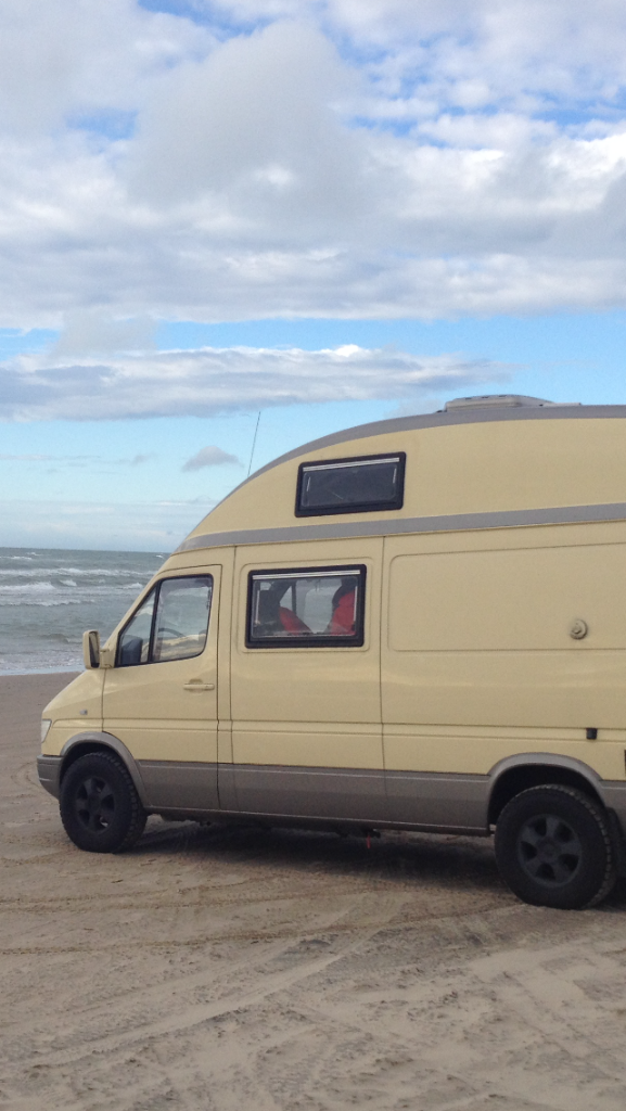

Höherlegung/Umbereifung Vorderachse 903 ein Bericht...
Re: Höherlegung/Umbereifung Vorderachse 903 ein Bericht...
Auf dem Urlaubsbild am Meer sieht man wie er vorher nur mit geänderter Blattfeder vorn und hinten 3 fach Blattfeder da stand. Das 3. Bild ist die Ausgangssituation mit Serienmäßigen einfachen Blattfedern!
das sieht viel besser aus als vorher. Hat sich demnach gelohnt.

413 CDI 4x4 Werksallrad, Bj 2005 Kasten -> Moby Dick
Was meinst du, was der Rahmen um dem Domlager herum von der zusätzlichen Belastung hält? Von seinem profanen Nichtwissen tut der Schreiber auch in den Antworten der Kommentare kund. Wenn deine Feder müde wird, solltest du sie besser tauschen. Vielleicht auch gegen eine andere, die das Fahrniveau anhebt.Okrzy hat geschrieben: 09 Apr 2021 17:43 das sieht viel besser aus als vorher. Hat sich demnach gelohnt.
