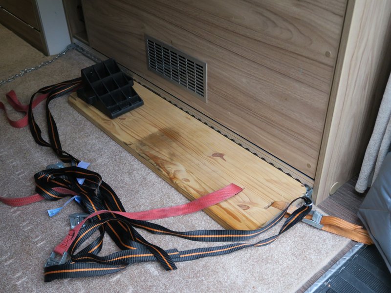

Hallo Gemeinde!
Aktuell beschäftige ich mich mit der Frage, ob es eine zweckmäßige Befestigungsmöglichkeit gibt (die man sich nicht selber erst basteln muss), um das Reserverad unter dem Bett in aufrechter Position unter zu bringen.
Legen geht vermutlich nicht. Unser E-Rad dürfte auf ca. 77 cm Durchmesser kommen (245/75 R 16) und zwischen den Schränken sind nur ca. 70 cm Platz.
Ich weiß, dass man das Rad natürlich auch an die Hecktüre hängen kann. Aber eine leichtere und kostengünstigere Alternative würde mich zumindest mal interessieren.
Wenn ich das Rad dann im "Unter-Bett-Raum" rechts und hinten Richtung Hecktüre positioniere, dann dürfte noch genug Platz sein um die Türen auf der linken Seite zu öffnen.
Wir haben unseren GCS mit den Befestigungsschienen geordert. In meiner - bis jetzt recht groben - Vorstellung dürfte das doch möglich sein, das Rad auf einer Platte gegen wegrollen zu sichern und die Platte wiederum an den Befestigungsschienen fixieren. Oder auf dem Boden eines selbstgebastelten Auszuges (wie ihn hier ja schon einige gemacht haben und was mich grundsätzlich auch reizen würde).
Die Sicherung könnte doch sicher gut durch die Verwendung einer Art Keile erfolgen.
Was meint Ihr?
Da wir den Wagen mit Aufstelldach geordert haben und er nicht aufgelastet ist, sind wir gewichtstechnisch begrenzt in den Möglichkeiten. Wir werden mit der verbleibenden Zuladung zurecht kommen, aber für umfangreiche Anbauteile wird es halt sportlich.
Tom

TomOnTravel hat geschrieben: 08 Apr 2021 10:24 Hallo Gemeinde!
......um das Reserverad unter dem Bett in aufrechter Position unter zu bringen.
Ist einen 225/75-R16, aber die 3 cm mehr der 245/75-R16 soll passen.
Klar, normal ist das Rad abgedeckt.
Folgende Benutzer bedankten sich beim Autor Bagu für den Beitrag (Insgesamt 2):
TomOnTravel (10 Apr 2021 19:07), AlBondigaz (17 Jan 2023 19:02)

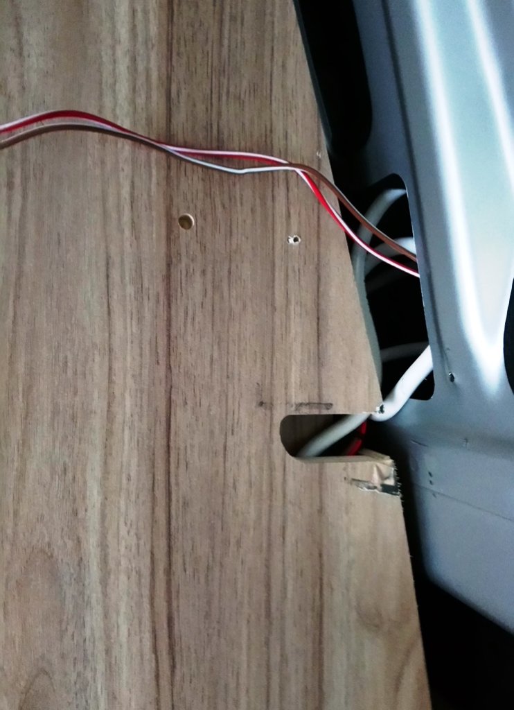

Hallo Experten,
für mein Solarpanelprojekt am Hymer Grand Canyon S habe ich mir einen Elektrofachmann engagiert, der den Einbau im Wesentlichen durchführen wird. Mein unwesentlicher Part ist zunächst einmal Festlegung und Einbau des kleinen Victron Batteriemonitors BMV 712-Smart. Trotz der Bluetooth -Funktion hätte ich das Teil gerne irgendwo ablesbar, ohne große Turnübungen zu machen. Hat jemand einen Vorschlag, wo so ein Teil einfach einzubauen ist bzw. das Verbindungskabel zu den Versorgerbatterien im Heckbereich zu verlegen ist, ohne allzu viel Schaden im Wand- und Kabelbereich anzurichten ( z.b. über dem kleinen Tisch neben der 12V-Steckdose ?).
Danke für jeden Hinweis und Nachsicht für den Unerfahrenen.
Uli aus dem Remstal
Bagu
Beiträge: 248
#825
Beitrag von Bagu »
Sowas?
