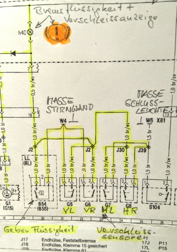

es handelt sich um ein Sprinter 97, T1N ja?
Also laut Schaltbild hat die Lampe (!) zwei Funktionen...
sie leuchtet permanent wenn Bremsfluessigkeit fehlt (oder der Geber defect ist)
oder sie leuchtet nur beim Bremsen wenn die Verschleiss-sensoren Kontakt mit der Karosserie (Masse) haben.
oder permanent, (mehr oder weniger und mehr bei feuchtem Wetter) wenn es Isolationsprobleme gibt.. so wie bei mir
einen Zusammenhang mit der Handbremse kenne ich nicht
salut wolle
salut wolle
