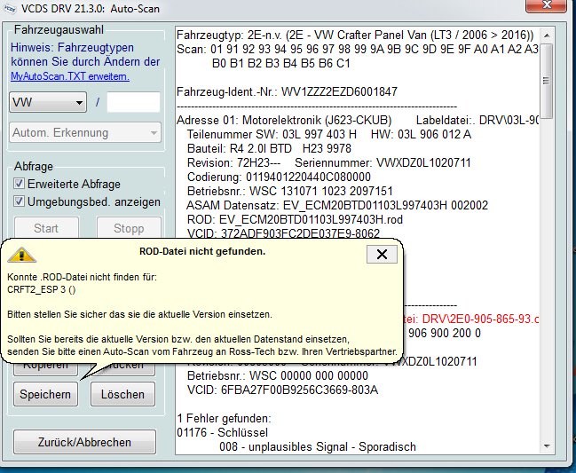

ich habe drei Warnleuchten im Tacho die mich vermuten lassen, dass etwas mit dem ABS/ESP nicht stimmt.
Seit der Warnleuchten funktioniert der Tempomat und die Berganfahrhilfe nicht mehr.
Eine Diagnose mit VCDS funktioniert leider nicht einwandfrei, da es hier zu einer Fehlermeldung kommt.

Das ist ein "neues" ESP-Steuergerät, welches noch nicht in den Datensätzen enthalten ist. Nach dem Foreneintrag vom 23. März 2021 arbeitet man aber schon dran.Mat hat geschrieben: 16 Apr 2021 08:40Eine Diagnose mit VCDS funktioniert leider nicht einwandfrei, da es hier zu einer Fehlermeldung kommt.
Hier bin ich parallel im VCDS-Forum dran, erhoffe mir aber nicht (mehr) viel, da ziemlich prompt die Aussage kam, dass der Crafter ja kein reines VW Fahrzeug sei...
Also abwarten.We got our hands on one of those newer-style ESPs last week. I expect to wire it in and start working on it in the near future.

Vielen Dank für die Info!Vanagaudi hat geschrieben: 16 Apr 2021 12:10Das ist ein "neues" ESP-Steuergerät, welches noch nicht in den Datensätzen enthalten ist. Nach dem Foreneintrag vom 23. März 2021 arbeitet man aber schon dran.Mat hat geschrieben: 16 Apr 2021 08:40Eine Diagnose mit VCDS funktioniert leider nicht einwandfrei, da es hier zu einer Fehlermeldung kommt.
Hier bin ich parallel im VCDS-Forum dran, erhoffe mir aber nicht (mehr) viel, da ziemlich prompt die Aussage kam, dass der Crafter ja kein reines VW Fahrzeug sei...Also abwarten.We got our hands on one of those newer-style ESPs last week. I expect to wire it in and start working on it in the near future.
Ich hatte im deutsprachigen Forum gefragt. ( forum.vcdspro.de )
