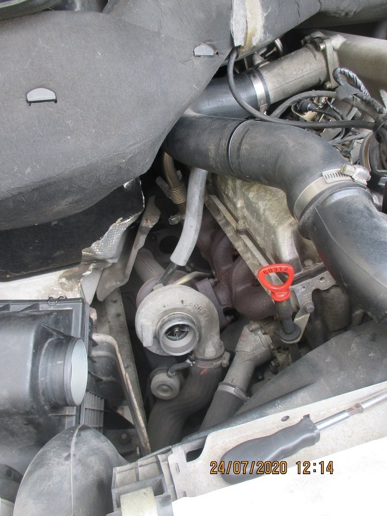

Hier nochmal ein Bildausschnitt wo man sehen kann das mein Turbo Druckgesteuert ist. EZ wie schon geschrieben 7/98
DB 312 D EZ 7/1998 Schaltgetriebe 90 kw, Concorde Charisma 590 XT, 8,7 l auf 100 KM bei 100 km/h, verstärkte Marquart Stoßdämpfer vorne + hinten,

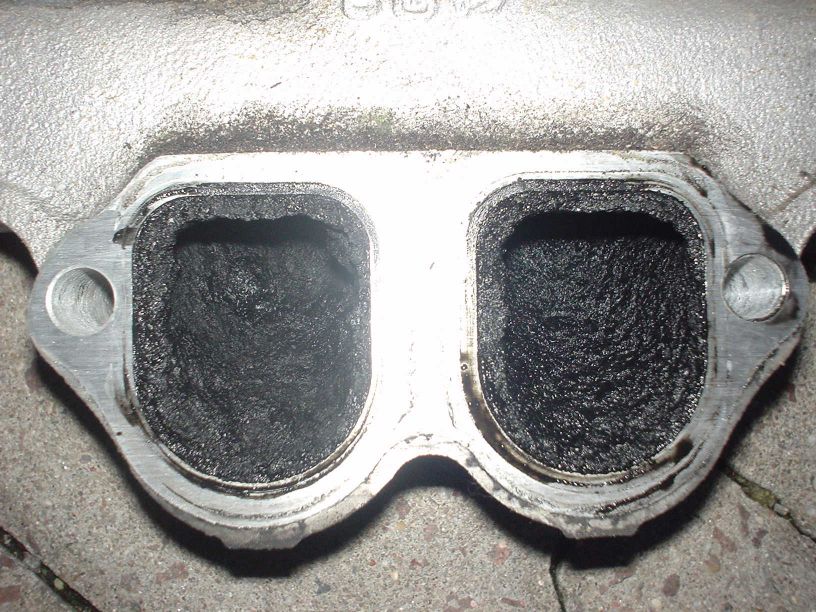

Vielleicht nimmst du besser einen langen Löffel und kratzt die Ansaugbrücke aus.XSTiko hat geschrieben: 28 Jul 2020 06:45Vielleicht auch mal https://www.bandel-online.de/oeLE_ADDIT ... KcQAvD_BwE um dem Ansaugsystem mal etwas zu reinigen, wobei ich mir nicht so sicher bin ob das bei einem älteren KFZ noch was bringt.
Bild als Download dazu

HeHe hast Du einen passenden LöffelVanagaudi hat geschrieben: 28 Jul 2020 11:59Vielleicht nimmst du besser einen langen Löffel und kratzt die Ansaugbrücke aus.XSTiko hat geschrieben: 28 Jul 2020 06:45Vielleicht auch mal https://www.bandel-online.de/oeLE_ADDIT ... KcQAvD_BwE um dem Ansaugsystem mal etwas zu reinigen, wobei ich mir nicht so sicher bin ob das bei einem älteren KFZ noch was bringt.
Bild dazu
So Nano Roboter-Ameisen die auf Ruß stehen wären besser als ein Löffel

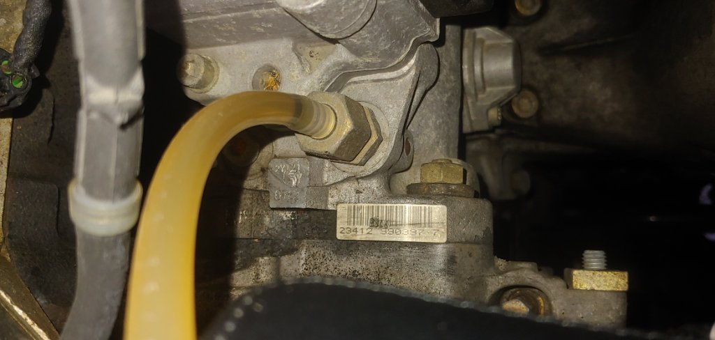

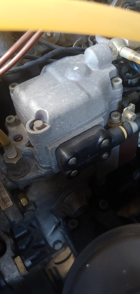

so mit einem Boschdienst der auf Dieselpumpen ein Spezi sein soll telefoniert. Er sagte das wohl höchstwahrscheinlich die Dieselpumpe sich verabschiedet hat bzw. einen defekt hat. Angeblich ist der Fehler - Code P1351 meistens ein Fehler der in der Delphi Dieselpumpe und seltener von den Einspritzdüsen her. Er sieht da auch Probleme Ersatzteile zu bekommen, keine Ahnung ob er Lieferzeit oder Verfügung also Lieferbar. Meine Frage ob eventuell neue Boschdieselpumpe sagte er das dies kaum und wenn dann nur unter extremen Aufwand möglich sei, das wisse er ersteinmal so nicht. Was nun? Kann man ja als Laie nicht nachvollziehen was nun wirklich daran ist. Jetzt bin ich erstmal Ratlos, sind ja mal schnell 2-3 tausend € zusammen ohne das etwas repariert ist.
Das ist alles schon merkwürdig wenn man den ASU Test im ersten Versuch beim TÜV gerade erst bestanden hat, wo der Sprinter am morgen auch dieses Qualmen und Leistungsverlust hatte. Hat vielleicht jemand beruhigende Vorschläge oder Meinungen dazu?

Delphi-Pumpe im OM602DE29LA? Hab ich da was verpasst?
Such Dir einen anderen Bosch-Dienst.

Er hat mit Schlüsselnummer gesucht, ich bin da ja aussen vor da ich an der Dieselpumpe keine Nummer oder Herstellerschild finden kann, zumindestens im Eingebauten zustand. Aber gut zu wissen das hier schon einmal Zweifel aufkommen. Kann hier jemand im Forum anhand von Schlüsselnummer oder der Fahrzeug-Id.Nr. da eventuell mehr Info zu geben? Würde ein oder 2 Bilder helfen die Dieselpumpe zu bestimmen?v-dulli hat geschrieben: 27 Apr 2021 12:00 Delphi-Pumpe im OM602DE29LA? Hab ich da was verpasst?
Danke schon einmal.
