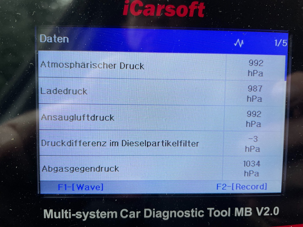

So sehen die Werte im Standgas nach dem Start aus.
