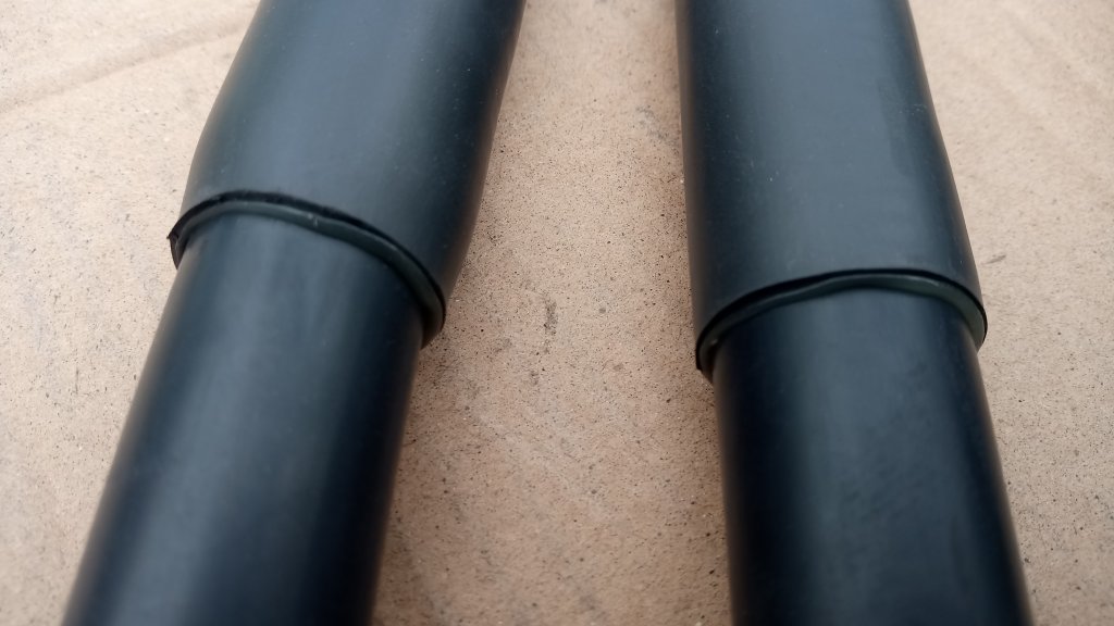

Wie bereits am 30.04. beschieeben habe ich eine VAG Entlüftungsleitung genutzt, besser gesagt zwei davon.
Eine kommt unverändert zum Einbau, die zweite wird modifiziert, indem sie mittig durchtrennt und um 180°
verdreht auf einen Rohrverbinder aufgesteckt wird. Dieser Schlauch ist auf dem nächsten Foto zu sehen.
Gut zu erkennen ist die bauchige Stelle, die den Schnitt mit Rohrverbinder im Schlauch zeigt.
Ich wollte keine Stückelei mit Schellen und habe deswegen diesen Bereich mit einem Schrumpfschlauch
überzogen, der innen mit Kleber beschichtet ist. Das Ganze steht weiter unter Beobachtung, was die Dichtheit betrifft.
Damit die beiden Schläuche gleich ausschauen, habe ich dem anderen auch gleich einen Schrumpfschlauch verpasst. :D
Hier der 180° gedrehte Schlauch mit der Schnittstelle in der Mitte und dem darin liegenden Rohrverbinder. Rechts daneben der Schrumpfschlauch.
Die verklebten Schrumpfschläuche in Nahaufnahme. Der Kleber ist im gesaten Umfang gleichmäßig ausgetreten.
