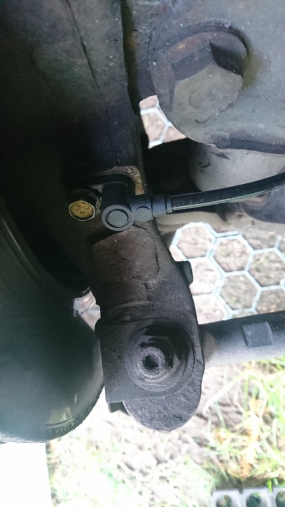

Mat
Beiträge: 245
Registriert: 26 Jun 2016 11:53
Wohnort: Ulm
Re: ABS / ESP Problem - 3 Warnleuchten im Tacho
Beitrag von Mat »
Der neue Sensor ist angestöpselt.
Die Warnleuchten sind weg.
Jetzt muss ich nur noch die abgerissene Schraube aufbohren und den Sensor aus dem Achsschenkel raus bekommen, damit ich den neuen verbauen kann.
Was für ein Spaß...
Crafter EZ 2012, L3H2, 163PS, Wasserstandheizung, Einzelsitze vorne, Drehkonsole Fahrersitz, 2er Rückbank, Tempomat, PDC v+h, Fiamma Biketräger, Fiamma Heckleiter, Rhino Dachträger, 160x200cm Bett
Mat
Beiträge: 245
Wohnort: Ulm
Beitrag von Mat »
Sensorrest ist rausgebohrt und mit Schraubendreher und Pinzette rausgeprökelt.
Schraube aufgebohrt, neues Gewinde im Achsschenkel und alles montiert. Auch während der Fahrt keinerlei Warnleuchten mehr im Tacho und Tempomat und Anfahrhilfe funktionieren auch wieder.
Was für ein Genuss! :-)
