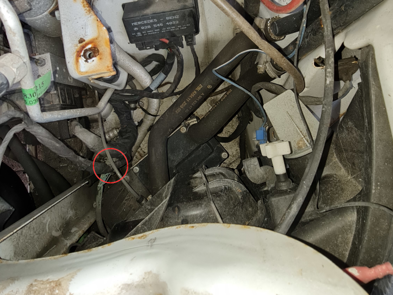

Es ist schwierig, den Stecker X195 zu identifizieren. Aber er muss in dem Bereich des folgenden Bildes liegen. Eventuell ist es sogar der in dem rot eingekreisten Bereich, sicher bin ich mir aber nicht.
Zuletzt geändert von Vanagaudi am 08 Mai 2021 13:46, insgesamt 1-mal geändert.

Also ganz ehrlich ich kann keine Steckverbindung finden .Die ganzen dicken Kabelpakete verschwinden in der Stirnwand
Da wo du vermutest hast sitzt zwar eine Steckverbindung aber die ist für den Zuheizer.

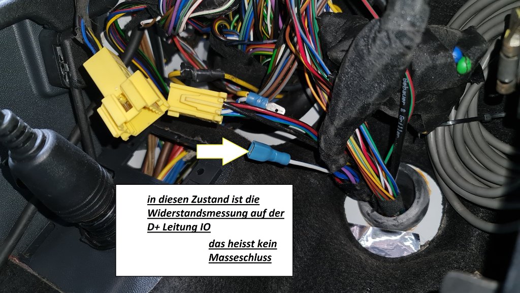

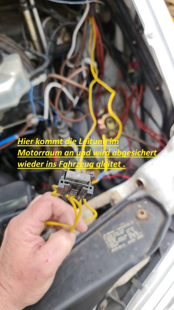

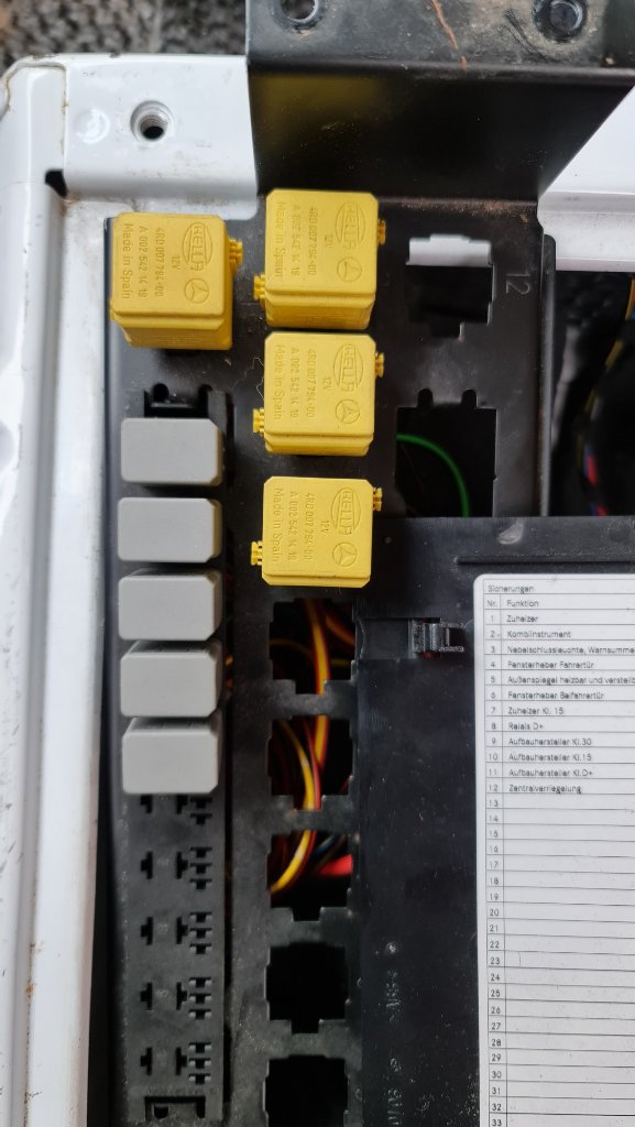

Ich habs schon Auseinander und bin ein wenig weiter gekommen.Vanagaudi hat geschrieben: ↑08 Mai 2021 13:51 Schau mal auf diese Seite. Dort sind ein paar Bilder dazu verfügbar.
Also ich habe die D+Leitung verfolgt die geht ins Fahrzeug rein und ist dort an einem Stecker angeschlossen .(Wohin die Leitungen von diesen Stecker weis ich noch nicht )
Zusätzlich ist dort ein gelbes Kabel mit angeschlossen worden das geht wieder in den Motorraum wird dort abgesichert und kommt wieder ins Fahrzeug Die gelbe Leitung geht ziemlich Sicher zum Schaudt EBL oder auch nicht .Wenn ich am EBL den Stecker mit dem gelben Kabel ziehe ist Wiederstandmessung IO .
Ich habe das Schaudt komplett abgeschlossen und noch mal mit Zündung gemessen aber keine 12 Volt an D+ .
So den Rest müsst Ihr über die Bilder sehen. -Tja nun stehe ich erst mal hier und weis nicht weiter .

Um einmal kurz deine Messung zu resümieren:
Ich muss deine Bilde mal analysieren. Wird ein wenig dauern...
Der große gelbe Stecker könnte der X195 sein. Warum der jetzt im Innenraum ist? Muss man hinnehmen. Dort geht auf Pin1 die weiß-blaue Ader D+ in eine blau über. Die EBL dürfte hier nicht angeschlossen sein, sondern auf K26, falls dieses bei dir vorhanden ist. Da schaue ich mal. Ansonsten auf der blau-violetten Leitung aus Stecker2 Pin18 des KI, welches zur Klimaanlagensteuerung führt.
Auf dem Tacho ist oben ein weißer Stecker (Stecker 2).
- Ohne Änderungen an der Verkabelung (Generator ist nicht angeschlossen) hast du einen Kurzschluss gegen Masse.
- Ziehst du die Leitung zum EBL ab, ist der Kurzschluss weg. Dennoch hast keine Spannung auf der D+-Leitung, wenn du die Zündung einschaltest und die Ladekontrollleuchte aufleuchtet.
- Dort geht eine blaue Ader hinein auf Pin15. Dies ist, nach Kabelfarbe, die D+ Leitung.
- Die schwarz-weiße Ader mit dem roten Abzweiger auf Pin13 ist Blinklicht links.
- Die schwarz-grüne Ader mit dem roten Abzweiger auf Pin7 ist Blinklicht rechts.
