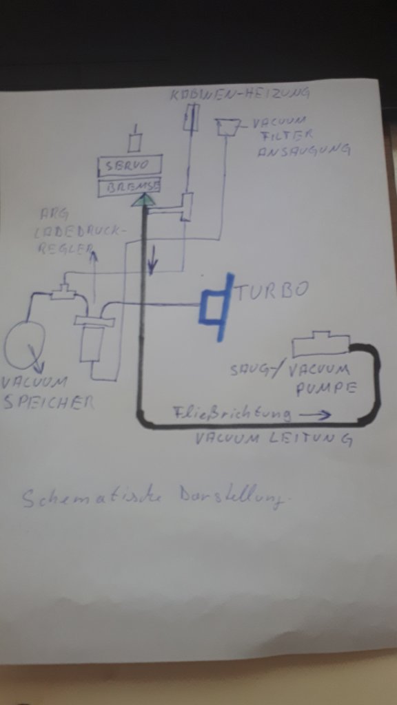

Was mir aber besonders geholfen hat war eine Schematische Darstellung von meinem Turbo, erst dann habe ich verstanden was ich eigentlich habe und tun könnte, diesen fand ich im Netz. Vielleicht kann dir jemand so eine Skizze anfertigen. Ich versuch mal meine anzuhängen, so als Beispiel.
Ich sage dir dass weil du deinen Luftmassenmesser nicht findest und dir so eine Skizze auch enorm helfen könnte. Wenn du soweit bist, kann ich dir auch weitere Tipps geben.

Das Schema dass ich angehängt hatte ist aus einer Britischen Webseite. Müste also für deutsche Sprinter Spiegelverkehrt sein. :oops:
Es wäre möglich dass der 213 CDI das gleiche oder fast gleiche Turbosystem hat wie mein 311. Aber ich weiss es nicht und hab beim suchen auch nichts über den 213er gefunden.
Aber das Turbosystem des 311ers ist eigentlich recht einfach und übersichtlich und wenn man sich so zwei, drei Stunden Zeit nimmt kann man den Fehler durchaus finden. Meine Mechaniker haben sich die Zeit aber nie genommen. Hatte ihn in 1 1/2 Jahren dreimal auslesen lassen, immer ohne nennenswertes Resultat. Ich lebe auf Zypern.
