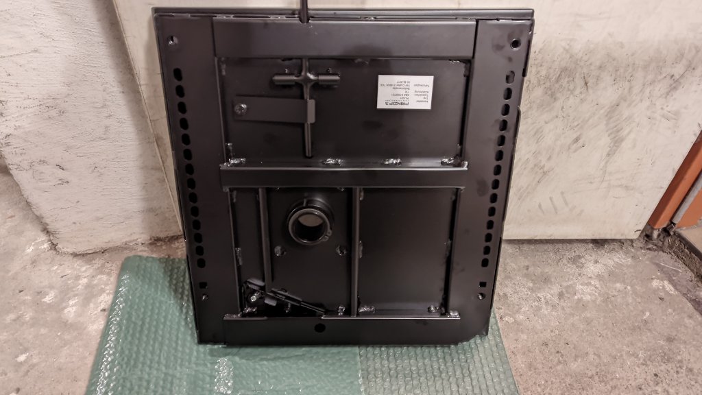

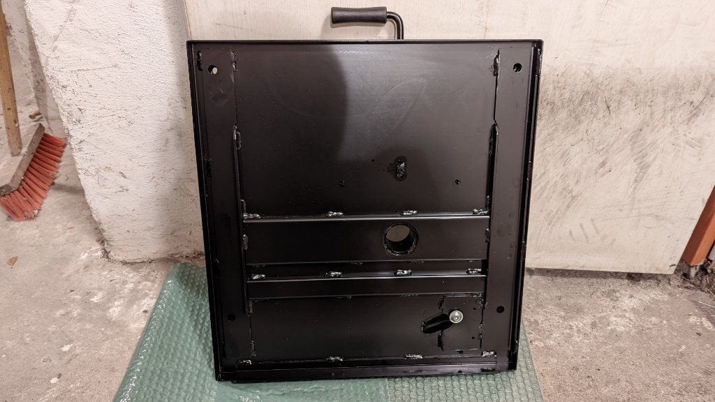

Ich hatte mit den Leuten von P3 Kontakt und meine mich zu erinnern, dass der Sitz 20-25mm höher kommt. Definitiv sind es weniger als 30mm. Und damit deutlich weniger als bei der Konkurenz weshalb ich mich auch für die P3 Konsolen entschieden habe. Aber ich werde zusehen nochmal nach zu messen, wenn ich die Konsolen drinnen habe.
Edith: Auf der Website stehts, 26mm.
Edith die Zweite: Anbei mal Bilder der Drehteller, sind gestern angekommen.

funkaddict
- Beiträge: 26
- Registriert: 21 Nov 2021 21:22
Re: Drehgestellle Fahrer/Beifahrer
Ich kann gerne morgen mal nachwiegen. Allerdings kamen beide Drehkonsolen als ein DHL Paket, welches maximal 31,5 Kg wiegen darf. Ich nehme also an, dass die Konsolen sehr nahe bei den auf der Hersteller-Seite angegebenen 14kg liegen dürften.
