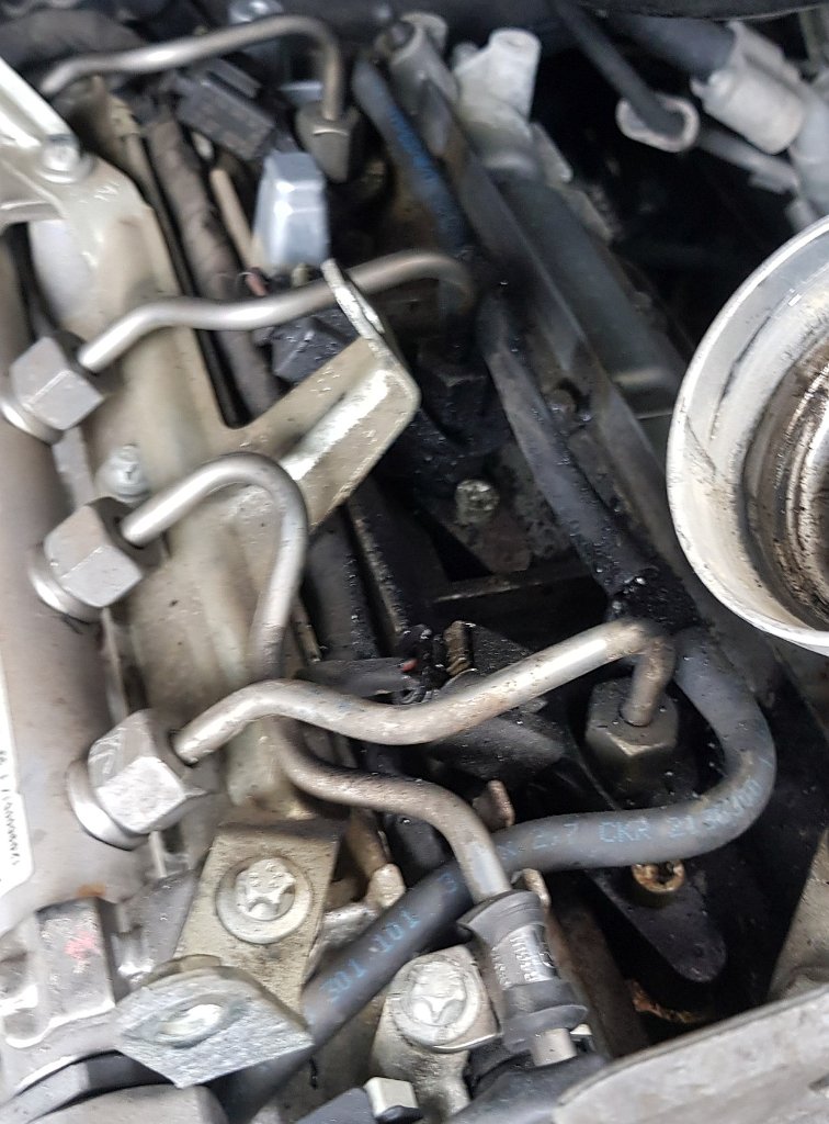

am Donnerstag hab ich Öl und Filterwechsel gemacht. Beim hinterher Laufenlassen bei geöffneter Haube sind mir furzende Geräusche (Pfft Pfft Pfft ...) an der linken Zylinderbank aufgefallen. Ein Gespräch und kurze Vorführung beim Schrauber meines Vertrauens lautete schnell: Undichte Injektoren!

Ich habe die Sache heute mal freigelegt, um mir das anzuschauen und 2 undichte Injektoren entdeckt. Eigentlich hatte ich vor, jetzt in den Pfingstferien ein bisschen Urlaub zu machen. Ich habe den speziellen Geruch beim Sprinter schon lange bemerkt, mir aber nix dabei gedacht.
Deshalb würde ich jetzt so auch fast noch eine Urlaubsreise unternehmen. Keine Ahnung, ob da 1000 oder 2000 km einen Unterschied machen.
Morgen Vormittag hole ich mir noch eine Meinung von der Werkstatt dazu ein. Die Kunststoff-Abdeckung und das Polster habe ich weggelassen, so daß man die Injektoren gut sehen kann.

Wenn sie schon freigelegt sind: vielleicht hilft ja auch Nachziehen der Schrauben und Überwurfmuttern?
Re: Furzende Injektoren und Urlaubspläne
Nein, bitte nicht nachziehen. Da sind Dehnschrauben an den Injektoren verbaut mit genau festgelegtem Drehmoment und Anzugswinkel (ich meine mich zu erinnern, 7NM + 2x90°, check das aber lieber nochmal)
Du kannst die Injektoren einweichen, mit Injektorenlöser und dann rausziehen, sauber machen und neue Dichtringe einsetzen. Die gibts bei Mercedes für kleines Geld. Je mehr du fährst, desto mehr sauerei hinterher.

Ich bin auch mit einem undichten Injektor in den Urlaub gefahren, allerdings noch ohne pfff pfff sondern nur Flüssigkeitsaustritt. Manche fahren damit ja noch mehrere 10tkm bis das Problem bemerkt wird. Da ist dann eine schwarze Masse über der kompletten VDD. Von daher....
Es spritzt halt nur die Öl, Diesel, Koksgemisch herum, musst du selber wissen ob dich das optisch stört. Säubern kann man es. Anziehen bringt nichts weil der Dichtungsring (Kupfer) defekt ist das Zeug durch lässt. Aber normalerweise so schnell wie möglich wechseln. Hat dir bestimmt auch dein Schrauber geraten.

Kurze Rückmeldung:
Meine Injektoren sind wieder dicht und ich 320 € ärmer.
Die größere Urlaubsfahrt habe ich mir dann doch verkniffen und war nur ein paar Tage zum Wandern auf der schwäbischen Alb.
Ich bin gespannt, wann sich die restlichen Injektoren melden und abgedichtet werden wollen.
Da hättest du gleich alle 4 machen lassen sollen. Der Mehraufwand wäre nicht allzu groß gewesen, zumal die Schächte der intakten Injektoren sauber sind. Eine erneute Reparatur kostet dich dann um ein Vielfaches mehr.
