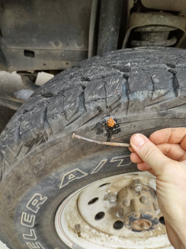

Mein letzter:
Nein, war nicht im Sprinter, aber auch nicht in der Wüste. Innerstädtische Hauptverkehrsstraße, vermutlich in einer Straßenbaustelle aufgesammelt.
Und ja, obwohl ich zwei voll funktionsfähige Reserveräder dabei hatte, war mir die Herumknilcherei mit den 55kg-Rädern zu viel und außerdem wollte ich schon immer mal die Gummiwurst ausprobieren - bevor sie noch schlecht wird :-). Spray hätte jedoch maximal zur Justierung der Frisur genutzt...
Bitte nicht auf deutschen Autobahnen nachmachen - das ist eigentlich die falsche Stelle am Reifen für solche Reparaturen. Gehalten hat es trotzdem 150km bis zur nächsten Reifenwerkstatt (mit Vmax=60). Nach Installation eines großen Flickens von innen (auch nicht ganz fachgerecht...) hat der Reifen jedoch inzwischen schon mehrere 1000km gehalten, zum Teil auch mit 1bar Reifendruck im tiefen Sand und Schlamm.
