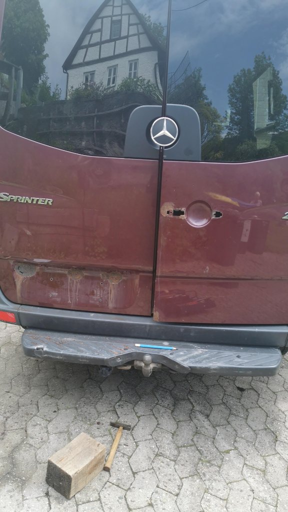

Hallo zusammen, ich heiße Andreas und ich möchte jetzt dieses Forum nutzen um um Erfahrungen abzufischen. Geb ich zu, aber im Moment komme ich nicht weiter. Mein Vater hat nen Sprinter, der rostet um die Türgriffe. Ich will das entrosten, neu lackieren usw.
Aber großes Erstaunen! Wie bekomme ich die Griffe ab?
Zuerst einmal:
Es ist ein 215er, Baureihe 906, Baujahr 2011; 5 Sitzer mit Verglasung, Zentralverriegelung in diesem rostenden Weinrot, Mercedesname Velvetrot
Es handelt sich bei mir nur um den Griff der zweiteiligen Heckflügeltüre. Hier gibts schon Beiträge, aber die fürhen mich nicht weiter. Ich habe, wie früher Türe auf seitliche Schraube aus dem Türgriff raus, aber der bewegt sich nicht. Früher nach vorne geschoben und raus war er. Der ist Bombenfest. Ich hab innen alles beleuchtet. keine Schrauben, keine Nieten nichts.
Hier wurde schon geschrieben, dass sich nach lösen der Schraube, der linke Teil abnehmen lässt. Bei mir ist bis jetzt nur die Kunststoffverkleidung außen geflogen.
Also wenn einer schon die Erfahrung gemacht hat, bitte ich um einen helfenden Beitrag. Vielen Dank!

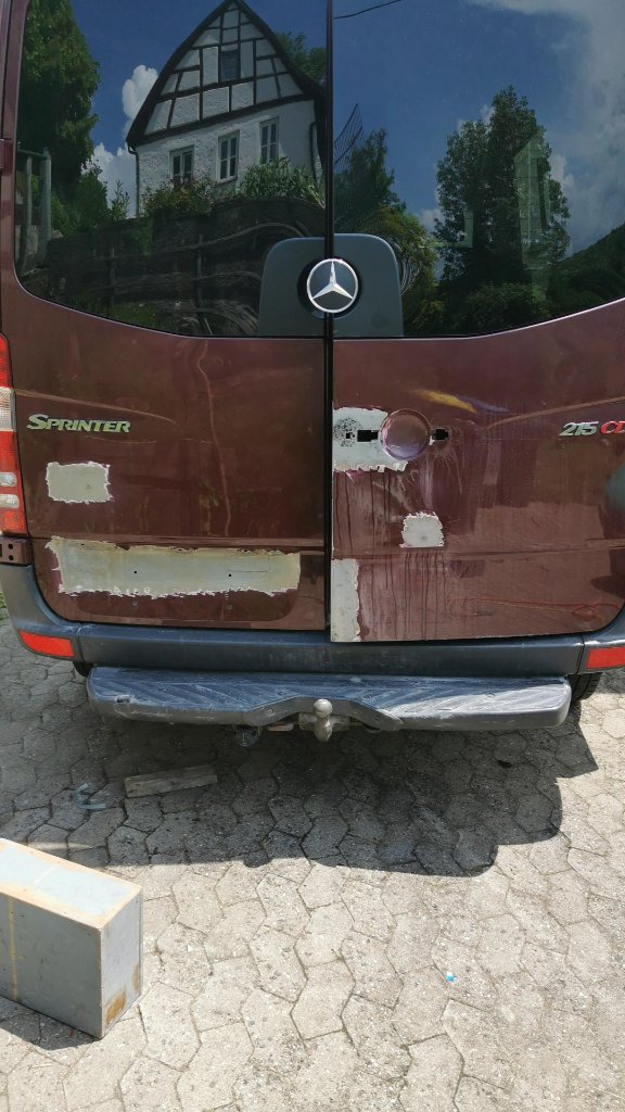

Ja das mit der Rubrik habe ich auch gemerkt. Der Griff ging dann ganz gut raus. Dank einer Anleitung von nem Engländer aus youtube. War ok. Wurde hier eigentlich auch schon beschrieben, aber der war da richtig verkrustet reingepappt. Ich häng mal ein paar Bilder an. Das Auto gehört meinen Vater und ich dachte, da seien nur Rostflecken. Aber das war durchgerostet. Hätte ch das gewußt, hätte ich mir vorher ein Reperaturblech gekauft.
