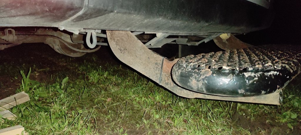

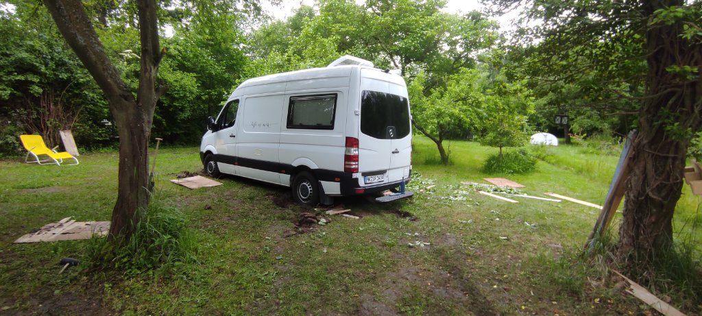

Hallo zusammen, habe mich mit unserem Sprinter total festgefahren auf unserer Wiese. Müsste ihn von hinten aus dem Schlamassel rausziehen. Gibt es einen Punkt wo ich einen Trecker mit Seil am Sprinter befestigen kann?
Habe hinten eine Trittstufe dran aber etwas bedenken daß diese die Zugkraft nicht schafft.

Abschleppöse oder AHK.

Rechts hinten unten an der Trittstufe müsste am Längsträger die Abschleppöse sein. Die hält das locker aus.

Vielen Dank, ich sehe wenn ich hinten am Auto stehe links eine Öse die runter zeigt. Sieht jetzt nicht soooo stabil aus,.weil sie von unten runterzeigt.

bei meinem Sprinter war keine Abschleppöse verbaut ...
Nur das große Trittbrett ohne AHK ...habe dann selbst eine AHK nachgerüstet ...

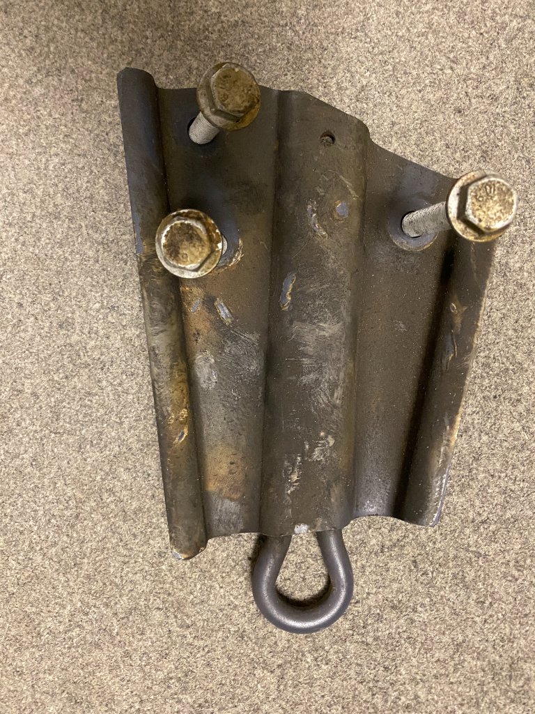

originale Abschleppöse
Das Foto sieht sehr nach der Abschleppöse aus, aber meine war(en) immer rechts hinten angeschraubt. Ich habe noch eine demontierte übrig/liegen.

Ich stecke gut fest, mein Gewicht ist bei knapp 3.2 Tonnen der Traktor muss mich etwas seitlich ziehen damit ich um nen Baum komme. Hält das das kleine Ding aus?

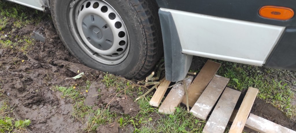

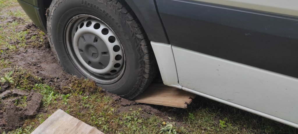

Die Wiese sieht recht fest aus. Kann man den Wagen anheben und Bretter unterlegen, sodass er aus eigener Kraft zumindest ein Stück weiter kommt? Seitlich ziehen ist immer schlecht.

Wir überlegen mit dem Traktor über einen Baum die Last umzulenken das wir gerade ziehen.

Was soll schon groß passieren, wenn dann verbiegt es die Öse etwas. Das glaube ich aber nicht bei einer geraden Ebene. Der Traktor zieht ja nicht 3.2t sondern nur einen kleinen Teil davon.

Räder einzeln anheben. Auf sicheren Stand des Hebers achten. Boden unter den Rädern mit Bauschutt oder Split verdichten. Einfach ausfahren.
Spart zu erwartende Folgeschäden beim querziehen an der Miniöse. Und mehr Boden geht auch nich kaputt, als wenn ihr mit dem Traktor rangiert
Optimal wären Sandbleche, scheint ihr aber nicht besorgen zu können? Vielleicht gibts im Ort einen Offroadverrückten, der hätte sowas bestimmt am Auto/ im Schuppen..

Ich hätte keine Bedenken den da einfach rauszuziehen. Der ist doch kaum eingegraben. Wenn er jetzt komplett aufliegen würde hätte ich auch Bedenken.
Edit: vorher das Erdreich an den Rädern seitlich/ in Zugrichtung ein bissl mit nem Spaten abstechen, dass es über die Kanten besser drüber rutscht...
