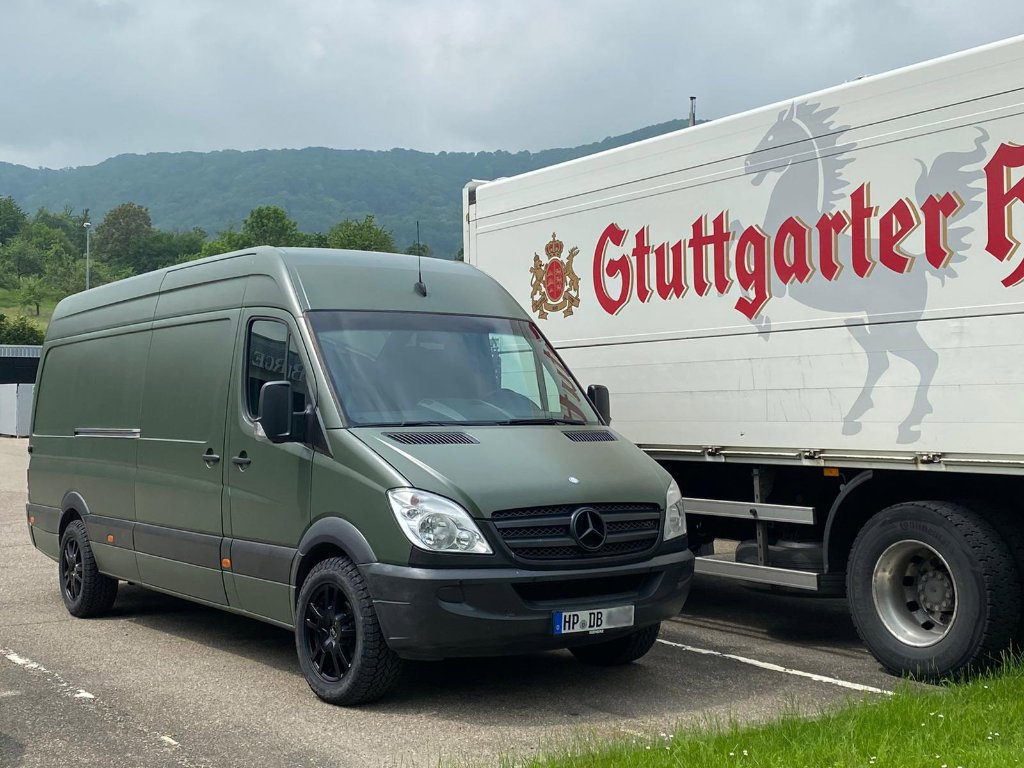

Also, nach langem warten auf einen Termin hab ich nun endlich neue Räder. Ich habe mich letztendlich für ORC entschieden. War im Nachhinein auch die richtige Entscheidung. Toller Service vor Ort und das Ergebnis ist optisch und fahrtechnisch top. Nach Montage und TÜV bei ORC, wird direkt bei Mercedes (20km entfernt) die Umprogrammierung vorgenommen, alles von ORC organisiert. Es wurden die ORC Typ 33 mit General Grabber AT3 255/60 R18. 8)

Das wurde doch schon zig mal gemacht :!: Wo(rin) lag/bestand das Problem, resp. die Herausforderung :?: Wurde die HA von 2.250kg um 10kg auf 2.240kg abgelastet :?:
