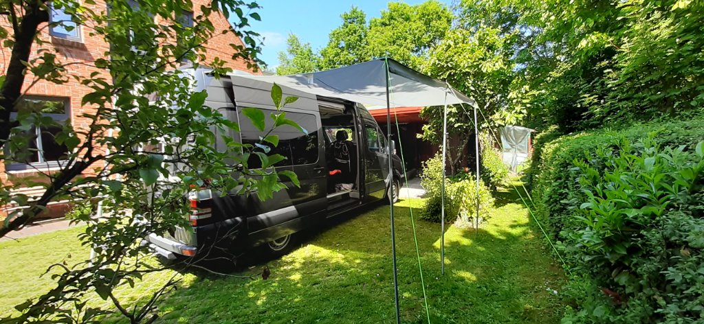

Thema Markiese/ Vordach:
Im Sommer ja immer wieder Thema, wenn man in praller Sonne steht: welche Beschattung?
Am alten Nugget hatten wir oft im Sommer eine Fiamma angebracht. Da wir aber oft frei stehen oder auf Stellplätzen, brauchen wir sie sehr selten. Außerdem wiegt sie einiges, was bei Dachbox und 7 Surfboards + SUP zusätzlich erheblich ins Gewicht fällt.
Alternativ habe ich mit einem leichten Vordach geliebäugelt und mir gekauft. Für die einfache Montage musste dann eine Kederschiene her:
PVC Kederschiene
Darein lässt sich rasch das Vordach schieben:
Das Vordach wird mit drei mitgelieferten Zeltstangen aufgespalten:
Das ganze wiegt unter 5 kg und kostet unter 130 € plus ca 1 Stunde Arbeit.
Kederschiene ist von ,Die kleine Werft', Vordach mit Zeltstangen von Berger.
