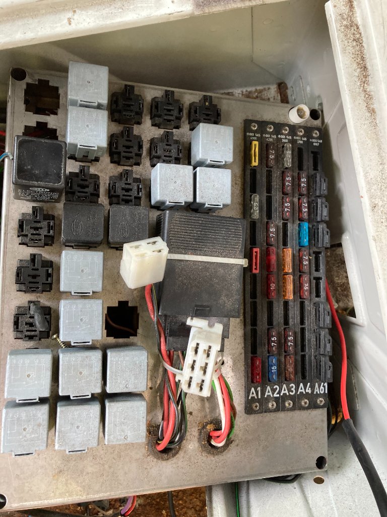

Unter dem Sitz war es die Sicherung auf der Bank "A4", die blaue
Unter dem Lenkrad war es die Sicherung auf Platz 16

nur als Hinweis auf Bild 1 liegt bei den Relais liegt eine kleine Schraube nicht das die da später Unfug treibt ( Kurzer)
mfg Dieter

Mir sind keine Schaltbilder für RTWs bekannt. Vielleicht kannst du den Hersteller des Aufbaus erweichen und von dort ein Schaltbild bekommen. Demzufolge habe ich für die Sicherung aus dem oberen Bild keine Hinweise, wohin die gehören könnte.
Für die Sicherung aus dem unteren Bild schaue ich gleich nach. Die wird vermutlich relevant für den Ausfall der Anzeigen im Tacho sein, und vermutlich auch, warum der Wagen nicht anspringt.
