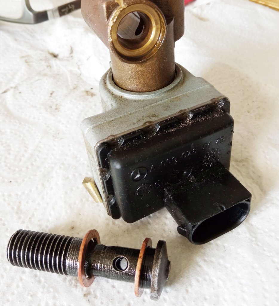

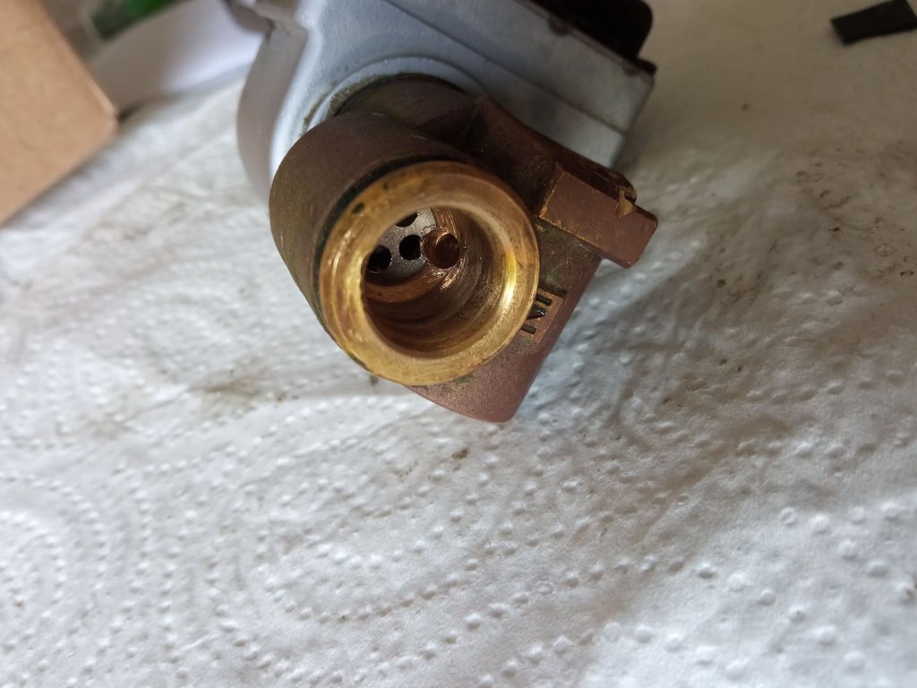

Und wie wäre es wenn ich einfach Mitten durch bohre und so einen Beipass lege?

Karl Michael hat geschrieben: 11 Jun 2021 15:18 Und wie wäre es wenn ich einfach Mitten durch bohre und so einen Beipass lege? absperrventil3-mit-bohrung.jpg
In diesem Bereich sollte man tunlichst jegliche Verschmutzung vermeiden und wenn Du dort bohren kannst, kannst Du die Schraube auch herausdrehen. Bei Deinen Beiträgen bekomme ich aber immer mehr das Gefühl dass Du genau das nicht willst und somit bin ich raus.
Viel Erfolg bei der Fehlersuche.

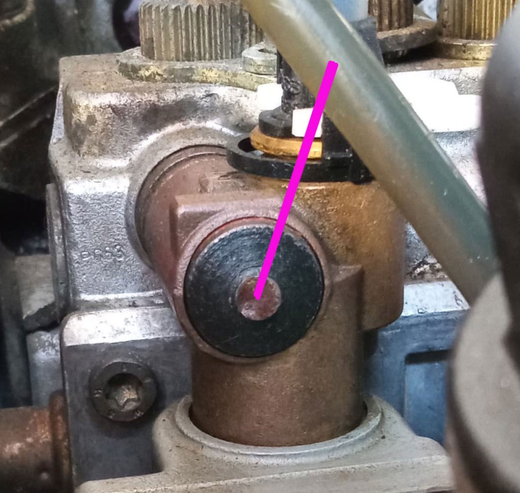

Entschuldigung wegen der Nerverei und vielen dank bisher für die Mithilfe!Ich will das mein Motor startet und da brauche ich erstmal Informationen wie auf welchem Wege mit welchem Risiko was getan werden kann. Dafür muß ich leider viele vielleicht auch doofe Fragen stellen. Wenn das Messing ist entstehen viele kleine Späne und ich denke auch wenn ich die absauge könnte eine einziger direkt in die Einspritzpumpe gelangen und könnten diese beschädigen oder verstopfen. Ist das richtig? Ich habe Bezugsquellen für Ringnippel Hohlschraube gefunden und würde diese dann anstelle des Ventils montieren. Das müsste doch dann funktionieren. Dies werde ich dann alles hier dokumentieren und wenn jemand irgendwann das gleiche Problem hat kann er die Reperatur hier nachvollziehen und auch die Entscheidungsfindung bis dahin. Das ist doch nicht schlecht oder? Ich werde jetzt versuchen diese Schraube zu lösen.

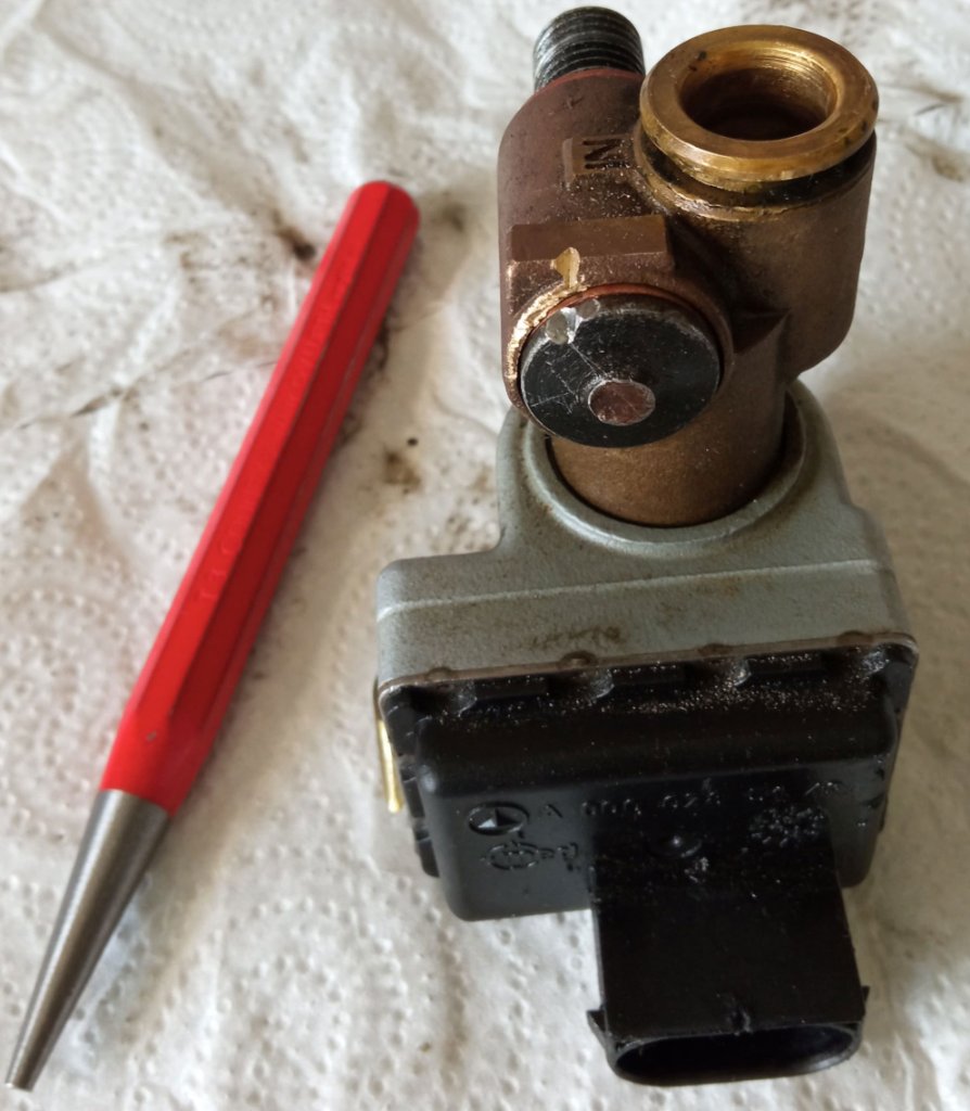

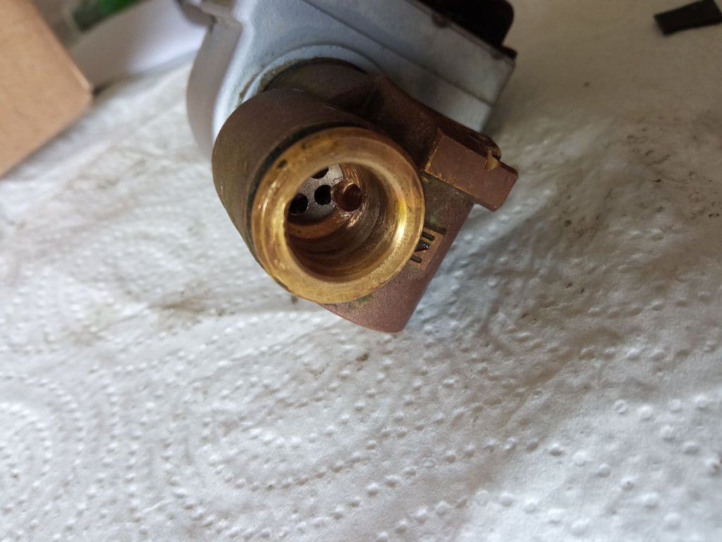

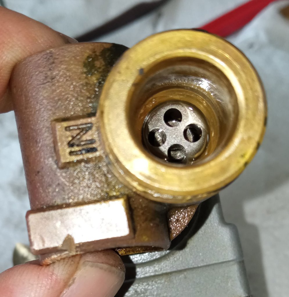

Mit Dreiecksfeile Kerbe gefeilt dann aufgeschlagen mit Hammer und Treiber. Die Schraube war nicht besonders fest und Platz ist genug da. Easy. Auf dem unteren Bild vermute ich ist das Ventil unter den 4 Löchern zu erkennen.

Karl Michael hat geschrieben: 11 Jun 2021 15:37Das müsste doch dann funktionieren.
Ja, aber so musst du dir überlegen, wie du den Motor wieder abstellst. Vielleicht fügst du noch ein Handventil ein. Ist besser als mit der Kupplung abwürgen.
Elektrisch solltest du das Abschaltventil trotzdem anschließen. Das wird mit der Wegfahrsperrenfunktion geprüft.

Abgestellt wird der Diesel doch mit der Unterdruckdose. Ich werde das Ventil angeschlossen lassen. Ich bestelle jetzt mal passende Hohlschrauben und Ringnippel und dann probiere ich das mal aus was passiert.

Problem gelöst! Es war die Wegfahrsperre, jetzt springt er wieder an nach der ersten Anlasserumdrehung und läuft bestens. So einfach war das Ventil der Wegfahrsperre nicht durch eine Hohlschraube zu ersetzen da der Gewindanschnitt in der ESP so tief anfängt das keine Normschraube mit dem Gewinde greift. So habe ich dann einen Beipass in das Ventil der Wegfahrsperre gebohrt.
Jetzt leuchtet natürlich die Vorglühanzeige die wie wir ja wissen kombiniert Vorglühanzeige und Kontrollleuchte für die Wegfahrsperre ist. Anregungen wie dieses Problem zu lösen ist sind willkommen. Vielen Dank an alle die hier geschrieben haben und mich so auf den Lösungsweg gebracht haben!
