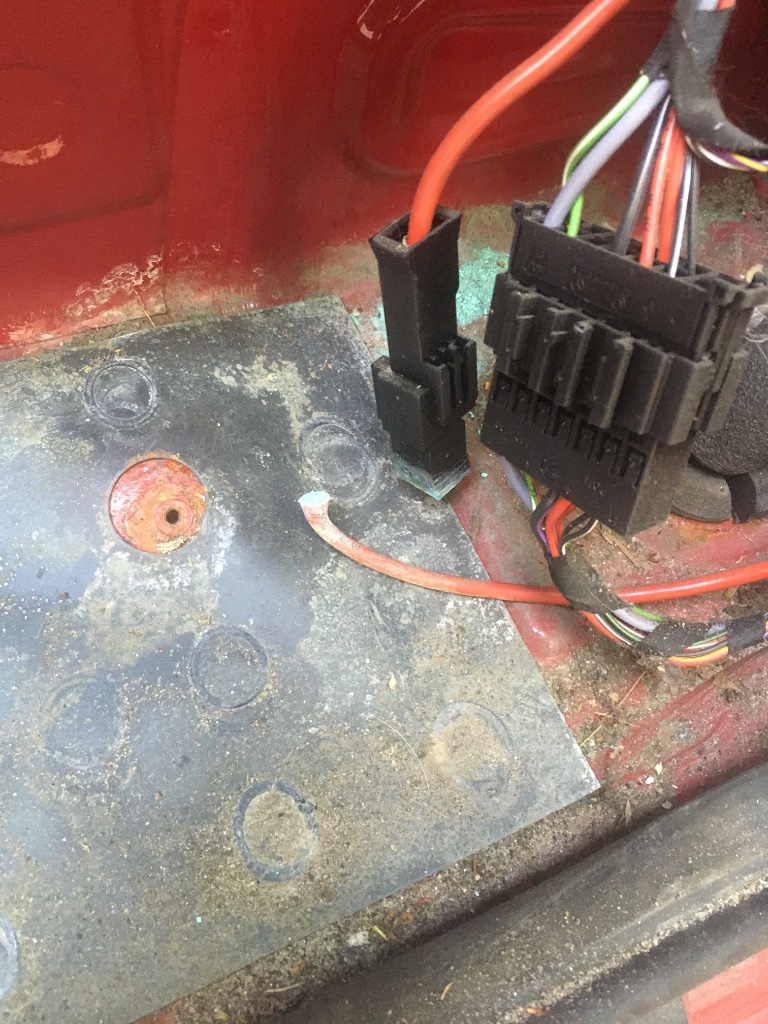

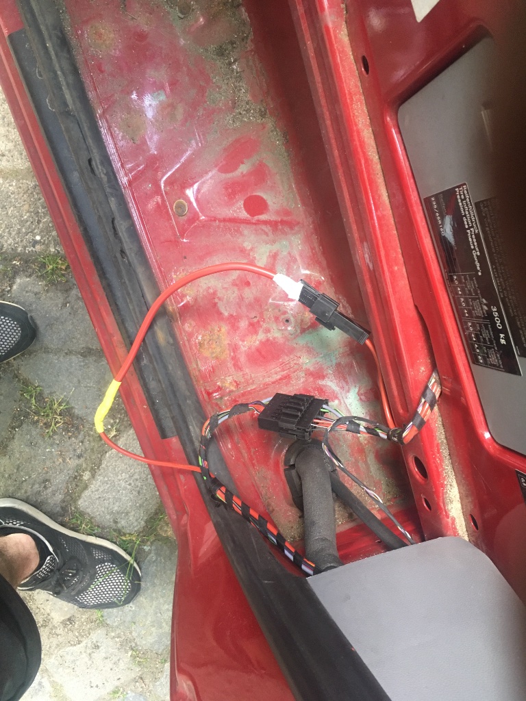

f54 hat geschrieben: 15 Jun 2021 13:34 wenn du den plastiktritt beim fahrer entfernst siehst du auch ein dickes rotes kabel aus der fahrersitzkisten rauskommen wass dann über die b säulenverkleidung links nach oben wandert. das kabel hat eine steckverbindung. ist die ok? nix korrodiert? steht da das wasser drin rostet dein einstieg gut und die steckverberding liegt irgendwann im wasser. have a look.
Ich glaube das ist der Gewinner

F54 ist der Gewinner. Habe es kurz provisorisch ausprobiert. Vielen Dank. Ich wäre da nie drauf gekommen. Und danke dafür das es auch so schnell ging und sehr viele hilfreiche Tipps kamen. Danke an alle

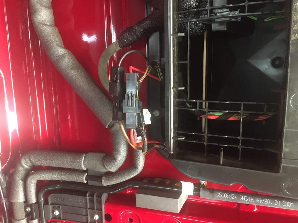

hm. ich finde da aber nichts ausser ein paar steckverbindungen. wie es auch beim crafter auf den bildern zu sehen ist. oder sitzt das im fahrersitzkasten mit?
