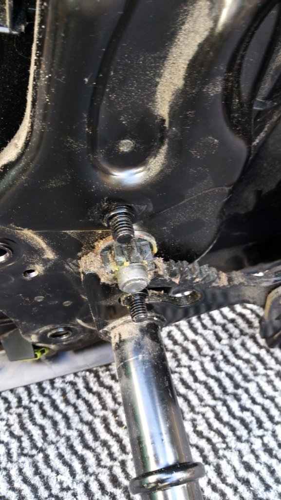

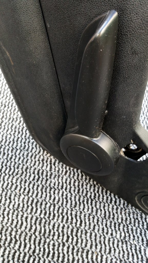

Kann mir jemand erklären wie ich diesen Hebel (siehe Foto) unbeschädigt entfernen und dann wieder einbauen kann.
Rückseite des Hebels innerhalb des Sitzgestells

Für den Sitzhöhenverstellhebel braucht es etwas Mut.
Unten in dem runden Teil des Hebels ist eine kleine Blechschraube, die muss raus.
Danach den Hebel nach vorn drücken. Gummihammer hilft.
Geht wirklich schwer und man kommt schnell auf den Gedanken dabei was kaputt zu machen.
Daher... Mut.
viewtopic.php?t=20653
Grüße Matthias

Von unten ist eine kleine Schraube drin, die abgeschraubt werden muß. Danach entweder in, oder entgegen Drehrichtung des Hebels diesen herausdrehen. Es fühlt sich an, als würde man diesen zerstören :!: :?

Vorletztes Bild in meinem Beitrag....diese blaue geriffelte Kunststoffwelle, da ist der Hebel drauf. Breiten Spatel, Meissel oder Flacheisen hinter den Hebel und vorsichtig abhebeln...Geht strammm. Evtl.. war auch die runde Abdeckung in Hebelmitte zu entfernen und darunter noch eine Schraube aus der blauen Welle schrauben und dann erst abhebeln. Das weiss ich jetzt nicht mehr. Lässt sich kein Deckel aus der Hebelmitte enfernen, dann ist es ohne Schraube und den Hebel einfach nur vorsichtig abziehen/ abhebeln.

MLCrafter hat geschrieben: 16 Jun 2021 08:51 Danach den Hebel nach vorn drücken. Gummihammer hilft.
Danke das hat geholfen, zwei Schläge mit dem Gummihammer ....habe vorher mit drücke und hebeln versucht ....hat nur zu einem Riss am Loch für den Schraube geführt ....
Nur wie bekomme ich das Teil wieder dran ....

Ging erstaunlicherweise deutlich einfacher als die Demontage, aber im Prinzip genauso nur rückwärts: Hebel leicht nach Vorne versetzt draufsetzen und mutig nach hinten schieben.
Wenn Du dir das Hebelinnere anschaust, sollte auch erkennbar sein, wo die Metallnasen einrasten müssen.
Dann natürlich Schraube wieder drauf ;)
