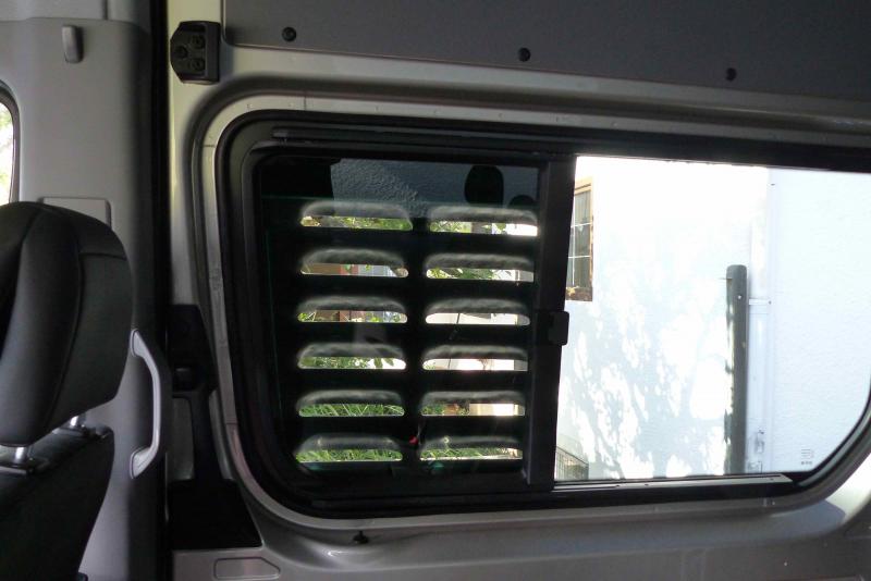

https://sprinter-forum.de/download/file ... &mode=view
So habs ich gemacht. Funktioniert super. Inclusive Dachluke genügend Durchzug. Gruss Henry

Gibt keinen Link, nur die eigene Werkstatt, Funktioniert nach wie vor super. Man hat eine gute Belüftung und das Fahrzeug ist trotzdem verschlossen.

Die Lüftungsblech von Hülsberg sind mit ihren Minischlitzen m. E. nicht besonders evektiv. Bei meinem Eigenbau zieht es da schon richtig durch. Ich bin jetzt am überlegen ob ich nicht von innen noch was zum zumachen konstruiere damit man den Luftzug etwas regulieren kann. Am Schiebefenster ist es kein Problem, da kann man einfach die Scheibe davorschieben, aber am Fahrerfenster zieht es manchmal zuviel. Gruss Henry
