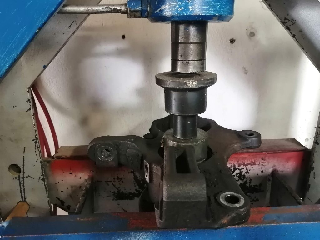

Heute bin ich endlich dazu gekommen, an meinem RTW das linke Radlager zu wechseln. Nicht das Radlager war kaputt sondern der darin eingebettete ABS Sensorring. Nach dem Erneuern gab es keine Fehlermeldungen mehr und ich kann endlich wieder meinen Tempomaten nutzen.

Holla die Waldfee Was bringt deine Presse auf die Waage? Den Magnetring konnte ich auf deinen Bildern nicht entdecken. Steckt der unter der Schutzkappe des Lagers?

Den Sensorring habe ich auch nicht gefunden, der sitzt bestimmt im Gehäuse. Vielleicht flex ich das alte Radlager mal auf. Eingepresst habe ich mit 3T, beim auspressen habe ich nicht auf die Druckuhr geschaut.
